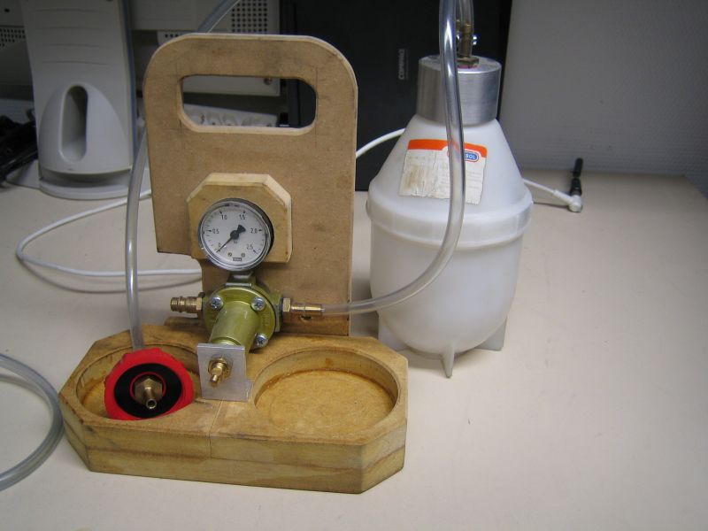

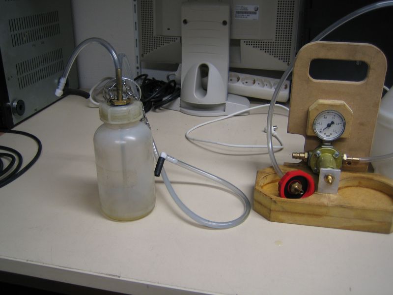

Beitrag23-08-2007, 22:35    Titel: Bremsenentlüftungsgerät Modell "Sodamaxx" Zitieren
Hallo Mitschrauber,
zufälligerweise hatte ich von 2 Monaten die gleiche Idee mit dem 'Sodamaxx', als ich beim Aufräumen meines Kellers so ein Ding in die Finger bekam!!
Die Vorteile sind die durchsichtige, druckfeste und ausreichend große Kunststoff-Flasche. Aber die Nachteile, wie die sehr dünnen und zum normalen Druckluft-Zubehör nicht passenden Druckleitungen sowie die Druckeinleitung von unten überwiegen nach meiner Meinung die Vorteile. icon_wink.gif
Aber seit 'Sodamaxx' ließ mir die Idee, ein richtig gutes Bremsenentlüftungsgerät zu bauen (viel besser als Eezi-Bleed in Co.), keine Ruhe mehr. icon_eek.gif
Als ich beim weiteren Aufräumen auch einen qualitativ guten, aber defekten Pumpzerstäuber von Pressol fand (bei mir wird, sehr zum Ärger meiner Frau, nix weggeschmissen...), hatte ich die Lösung.
Zusammen mit einem speziellen Deckel (okay, der ist nicht so einfach herzustellen, ca. eine Stunden an der Drehmaschine, man kann aber auch den alten Deckel des Zerstäubers umbauen), einem einstellbaren Druckminderer inkl. Manometer (ca. 15 Euro, ist bei mir auf ca. 1 bar eingestellt) und einem gebasteltem Holzständer (als Halterung für beide Flaschen bei Nichtbenutzung) habe ich ein sehr brauchbares Gerät gebaut.
Die Schläuche, die Winkelstücke hierfür (Aquariumbedarf!!) und die Druckluftteile sind alle im gut sortierten Baumarkt für ein paar Euro zu haben.
Als Steigleitungen habe ich 6 mm Messingröhrchen direkt in die Druckluftanschlüsse gelötet.
Der rote Deckel für den BF-Vorratsbehälter stammt übrigens von einem Uralt-Fiesta.
Einfach Bremsflüssigkeit einfüllen, Kompressor einschalten und Entlüften icon_biggrin.gif icon_biggrin.gif !
Der Druckbehälter fasst ungefähr 1,5 Liter BF und ist damit für einen kompletten 'Durchgang' ausreichend groß.
BTW: Durch die (eigentlich unnötige) Steigleitung im Auffangbehälter kann man sehr einfach und ohne Sauerei mit Druckluft die alte BF in einen 'Alt'-BF-Behälter zurückdrücken. Der 90° Bogen für das Entlüftungsventil ist übrigens auch sehr hilfreich. icon_wink.gif
