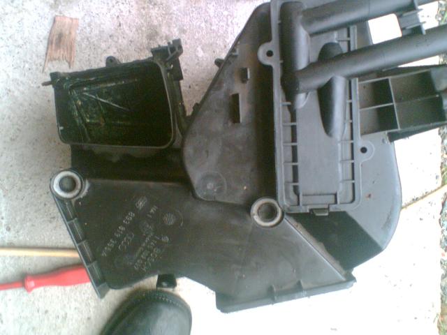

 Heizungskasten ausgebaut (mit neuem Heizungskühler)
Nach einiger Pfriemelei war dann der Heizungskasten draußen (merken wie/wo die Heizungszüge dran waren!)
Reinigen des Heizungskastens, der Heizungskühler ist einfach nur mit Kunststoff-Klemmen dran --> Raus mit dem nässenden Teil, rein mit einem neuen Heizungskühler

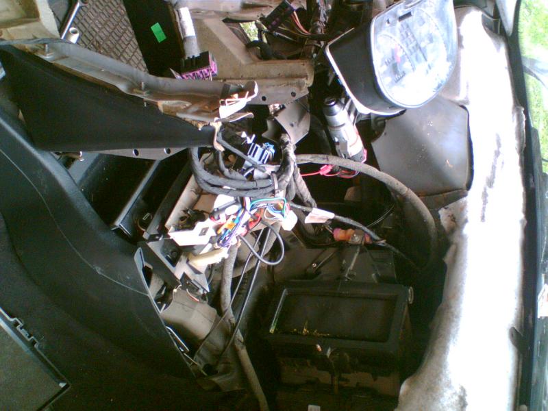

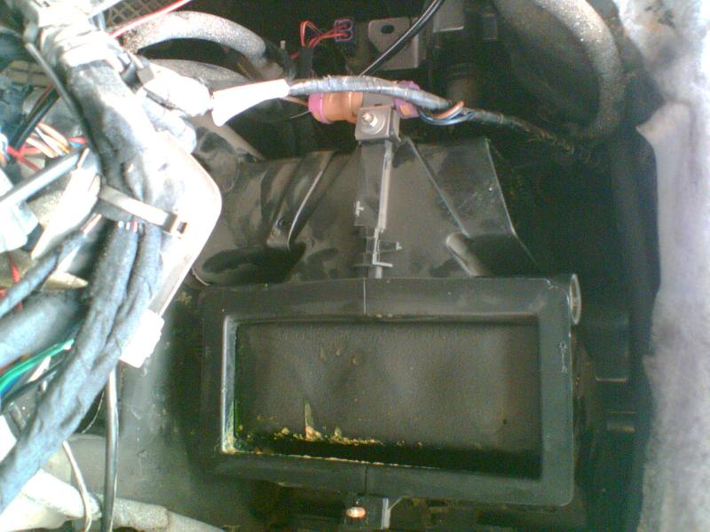

 Heizungskasten noch eingebaut
Dahinter war "schon" der Heizungskasten - Versifft, wässrig-nass und ziemlich malträtierte Schaumstoffklappen :(

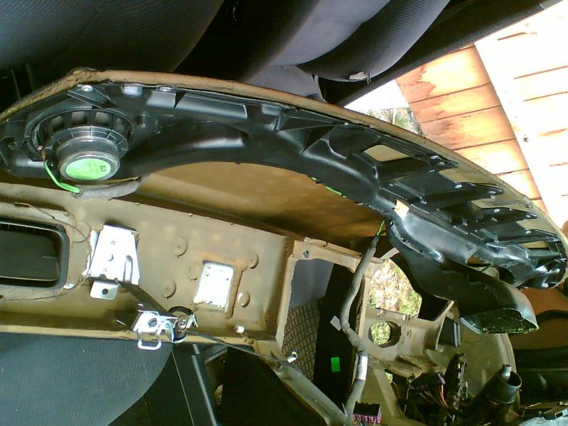

 A-Brett abmontiert
Nachdem die Abdeckungen im Fußraum und Handschuhfach, etc. entfernt waren, Lenkrad und Lenkschalter abmontieren und nachdem restlichen Befestigungen des A-Brettes gelöst waren einfach A-Brett rausgenommen (auch hier sieht man schon den versifften Lüftungskanal).

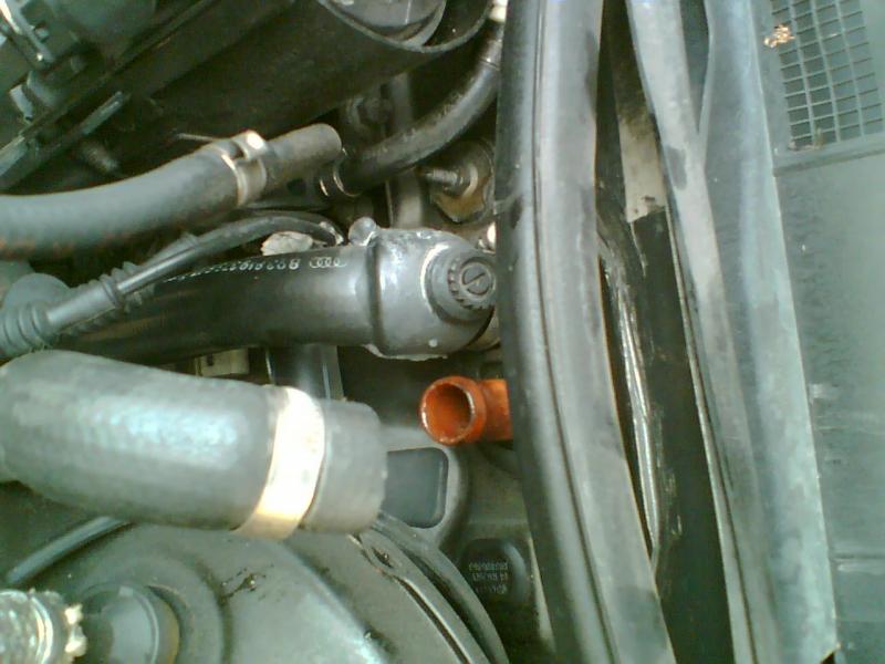

 Heizungskühler - Motorraum
Im Motorraum einfach die beiden Schläuche abnehmen und 2 Stk Schrauben (vertikal angeordnet) lösen

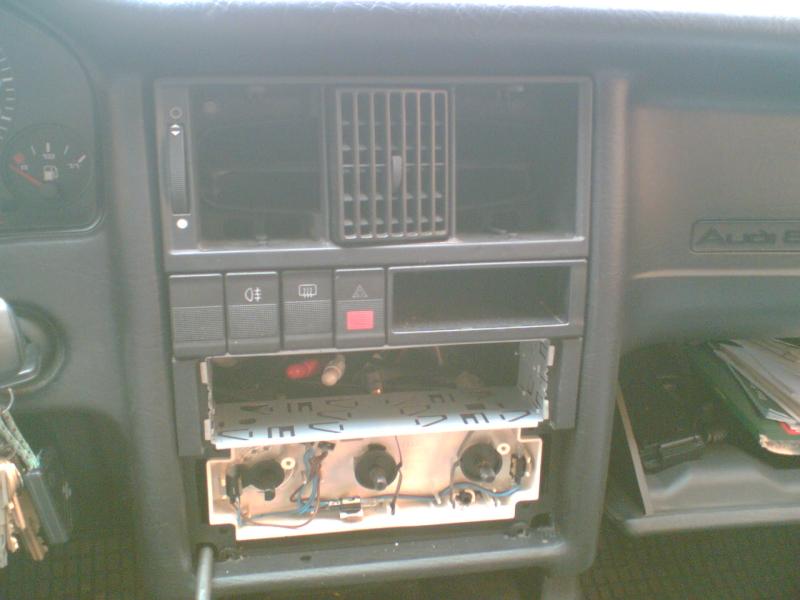

Der Ausbau der Mittelkonsole war rasch gemacht (alles außer Heizungsbedienteil mal weit weg geräumt ;-) )
 Dateigröße:  43.47 KB
 Angeschaut:  4323 mal
