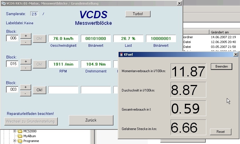

Danke erstmal. Aber gibt es ein Programm, das die Geschwindikeit und die Einspritzmenge ausließt und daraus den Verbrauch berechnet?

Jetzt gibts das:
Im 'Plugins' Order der VAG-COM/VCDS RKS Distribution speichern, im Motorsteuergerät bei nem TDI Meßwertblöcke 6 & 15 selektieren und Plugins->KFuel klicken.
Braucht jemand sowas?
Grüße, Rainer

Aktualisiertes KFuel mit Momentanverbrauch, Durchschnittsverbrauch, verbrauchter Kraftstoff, Fahrstrecke.
KFuel ist nun Bestandteil der VCDS-RKS Distribution.

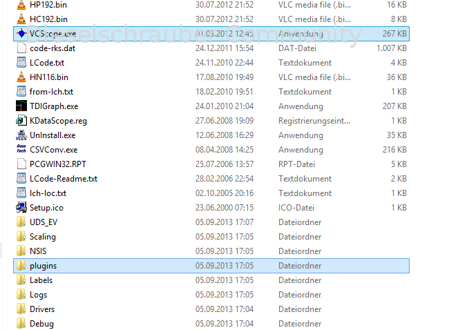

Habs mal markiert, die folgenden Dateien/Ordner aus einer alten VCDS Installation kopieren.
