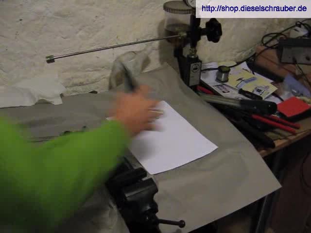

Nach Umbau der PDE-Düsen sind die wieder eingebauten Pumpe-Düse-Elemente einzustellen und die korrekte Funktion per Leerlaufruheregelung / Schaltzeitabweichung (VCDS Diagnosesystem, Meßwertblöcke 13/23 im Motorsteuergerät) zu überprüfen! Meßwertblock 18 (PD-Stati) sollte ebenfalls vor und nach dem Umbau auf Plausibilität gecheckt werden.
Vorsicht, das Zerlegen der PD-Elemente erfordert sauberes und genaues Arbeiten. Die Hinweise im Video sind zu beachten, da sonst die PD-Elemente beim Zerlegen zerstört werden können.
Beim Wiedereinbau der umgebauten Pumpe-Düse Elemente sind neue Dichtsätze zu verwenden.
Düseneinsätze von Pumpe-Düse Elementen wechseln (Fachartikel) - pumpe_duese_umbau_tuning.flv
 Umbau Düsen PD-Elemente VAG / Zerlegen von PD-Elementen

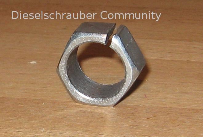

 Falls die Überwurfmutter an der PD-Einheit einen Spezialschlüssel erfordert, kann man diesen entweder kaufen oder sich aus einer M16 Mutter einen PD-Öffner bauen.
Dazu wird eine M16 Mutter auf 18,15mm ausgedreht und dann der Rand eingesägt.
Die Mutter lässt sich auf die Überwurfmutter der Düsenspitze schieben, im Schraubstock eingespannt klemmt diese die Überwurfmutter der Düsenspitze zuverlässig fest.
