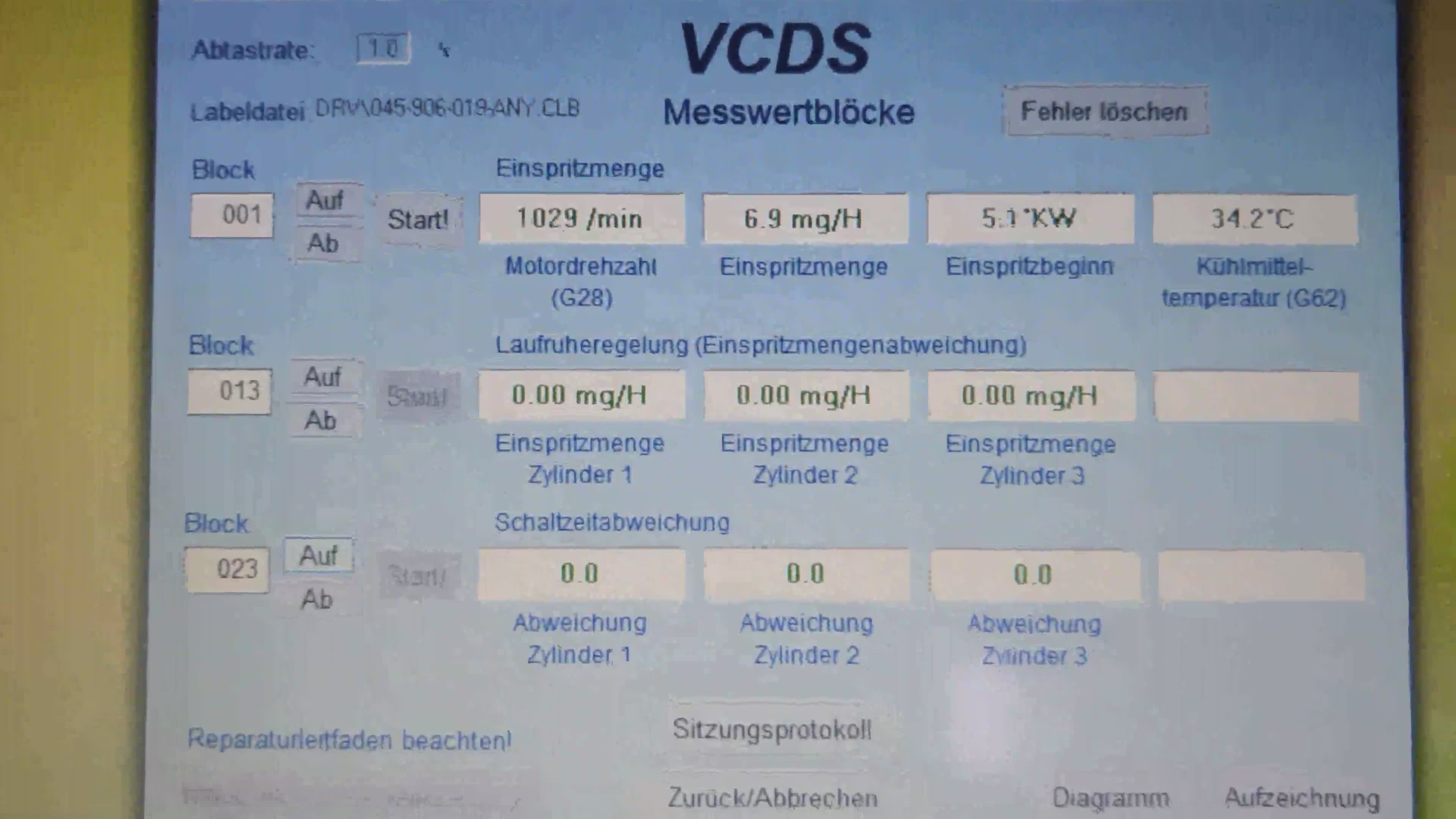

Danke für die Antworten. Die LLR Werte bleiben gleich. Mehrfache Messung. Direkt nach dem Start verringert der erste Zylinder auf -2.07 und bleibt dort ohne Veränderung (flatline). Zweiter und dritten probieren es auszugleichen.
Ich werde die nächsten Tage den Einbau noch einmal überprüfen. Vielleicht ist mir beim Einbau doch ein Fehler unterlaufen.

Habe auch ein Video vom Motorstart und der ersten 20 Sekunden aufgezeichnet. Dort ist gut zu erkennen, dass gleich nach dem Start, der erste Zylinder die Einspritzung reduziert und so beibehält.
Blauer Qualm und stark unrunder Lauf nach PDE Instandsetzung - PD-Elemente-Start-3-Zylinder-TDI.mp4
 Startphase Aufzeichnung VCDS MWB 013 / 023

PlayGamez
KFZ-Schrauber seit: 10.08.2022
Beiträge: 13
Beitrag18-08-2022, 18:09    Titel: Blauer Qualm und stark unrunder Lauf nach PDE Instandsetzung Antworten mit Zitat
Ein kurzes Update. Heute habe ich erst den bestehenden Einbau überprüft. Es war alles in Ordnung. Dann habe ich mich daran gemacht, die PDE von Zylinder eins und zwei zu tauschen, um zu schauen, ob die negative Einspritzmenge dann bei Zylinder zwei erscheint.
Die gute Nachricht vorweg, das ist nicht der Fall. Beim Ausbau habe ich jedoch bemerkt, dass die obersten Dichtringe ganz minimal beschädigt waren - mit dem Finger kaum zu spüren. Wahrscheinlich beim Ein- oder Ausbauen etwas am Eingelaufenen gescheuert. Da ich keine Neuen hatte, habe ich sie in der Sitzfläche etwas gedreht, sodass ein unbeschädigter Bereich an der Stelle den Einlaufspuren ist. Anschließend noch mal den Grat an den Einlaufspuren am Kopf etwas gebrochen.
Das Ergebnis freut mich. Der Fehler ist nicht gewandert. Zylinder eins und zwei gleichen die Einspritzmenge aus. Doch nun hat Zylinder drei einen konstanten "positiven" Wert von 2,07.
Also auch die dritte PDE ausgebaut und auch sie hatte minimale Beschädigungen am O-Ring. Den Dichtring etwas gedreht und den Grat an den Einlaufspuren etwas gebrochen. Auch hier bin ich happy mit dem Ergebnis. Ich habe den Eindruck, dem Fehler näher zu kommen. Es gleichen alle drei Zylinder die Einspritzmenge aus. Nicht wie vorher, dass Zylinder eins oder drei einen konstanten Wert haben und dort stehen bleiben. Er ist zwar auch hoch, gleicht sich dann aber wieder aus. Er lief auch eine Zeit rund, bläut jedoch stark weiter. Der Fehlerspeicher bleibt seit der Löschung leer.
Einen original Bosch Dichtsatz habe ich schon bestellt und werde alle oberen Ringe erneuern. Ich überlege noch, ob ich verstärkte VITON-Dichtungen probieren sollte. Es kommt mir so vor, als wenn die Einlaufspuren zu tief sein könnten und die Serienringe nicht vernünftig abdichten. Daher vielleicht auch das Verhalten nach dem Service, das er ab einer gewissen Temperatur rund lief.
