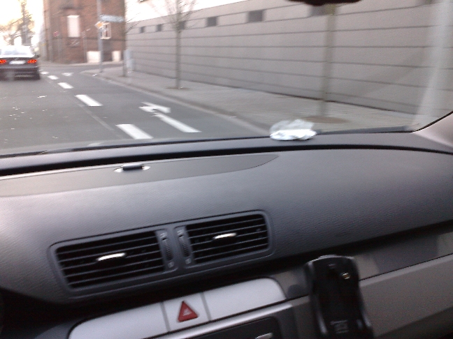

Beitrag06-02-2008, 23:49    Titel: Knistern unter Defrost-Ausströmer beim Passat 3C Antworten mit Zitat

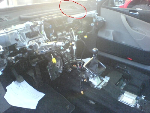

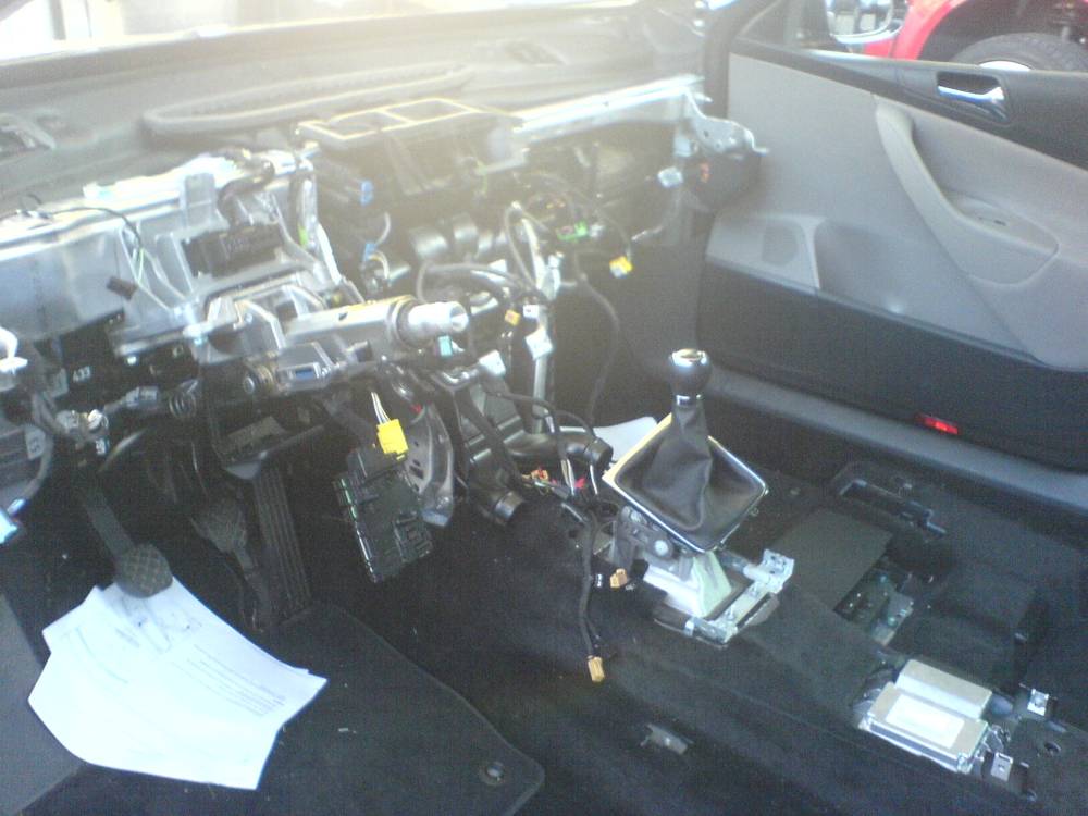

Schlechte Quali aber vieleicht irgendwas sinnvolles erkennbar ?!
 3C
 Dateigröße:  75,63 KB
 Angeschaut:  9517 mal
Beitrag07-02-2008, 10:54    Titel: Knistern unter Defrost-Ausströmer beim Passat 3C Antworten mit Zitat
Schon mal vielen Dank.
(Meinem sehr aehnlich: Climatronic, latte macchiato auf Stoff, Schaltgetreibe icon_wink.gif )
leider ist genau die "Problemzone" nicht so gut zu erkennen.
Hast Du noch mehr Bilder ?

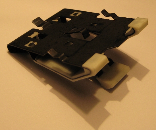

Hier ein Fahndungsfoto von dem derzeit Verdaechtigen (die Nummer 2):

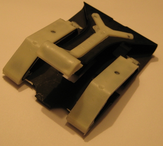

Wer weiss, wie diese Klammern verbaut werden.
Also welche Krallen greifen wo rein ?

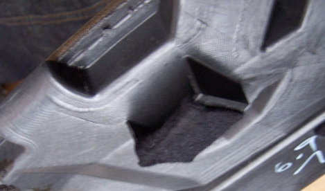

Beitrag18-02-2008, 10:29    Titel: Knistern unter Defrost-Ausströmer beim Passat 3C Antworten mit Zitat
Das Teil macht mich wahnsinnig.
Jetzt hab ich ein Tempo zwischen Scheibe und Schalttafel geklemmt, und das klappern ist weg.
NUR: Bei starken Bodenunebenheiten knackt es jetzt LINKS ! (nur viel viel seltener und etwas leiser) Dennoch kann man es manchmal auch mit Schlaegen auf die Schalttefel simulieren.

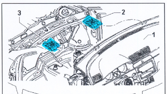

So.
Jetzt weiss ich, wie es "da unten drin" aussieht.
Also kann eigentlich nur die Klammer in der Karosse knacken, oder ?
