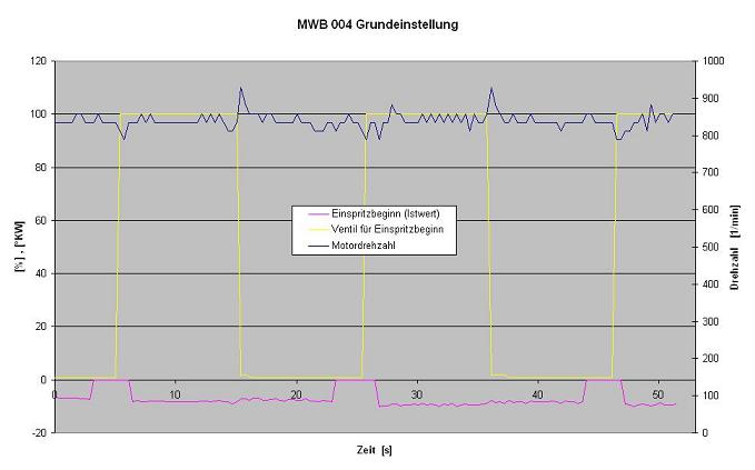

Hallo an alle.
Ich bereue es mal wieder, dass ich vor 1,5 Jahren meinen guten alten und zuverlässigen Golf 3 TDI zerlegt und verkauft habe.
Inzwischen fahre, äh, sagen wir mal besitze ich einen Passat V6 TDI. Er ist Bj. 01/05, MKB: BDH, Schalter, 4Motion und erst 74 000 km.
Am Montag hat das Auto auf der Heimfahrt von Arbeit plötzlich beim Beschleunigen in hohen Drehzahln gestottert und kräftig weiß geraucht. Innerhalb von 10 km wurde es immer schlimmer. Zuhause angekommen hab ich schnell noch eine Testfahrt mit VAG-COM gemacht. Nach dem Abstellen hab ich den Motor nur noch einmal anbekommen und da ist er total unrund gelaufen. Dabei hab ich auch mal den MWB004 in Grundeinstellung aufgezeichnet. Ich kann nichts von einer Spritzbeginnänderung infolge der Stellgrößenänderung erkennen.
Erst gab es nur den Fehler 00550 - Spritzbeginnregelung, 17-10 - Regeldifferenz - Sporadisch. Dann kam noch 17583 - Voreinspritzung abgeschaltet, P1175 - 35-00 - - dazu.
im MWB018 - Pumpenstatus steht nur ein 0 drin. Also eigenlich kein Pumpenproblem vorhanden.
Luft im System kann ich fast ausschließen. Lauf MFA ist noch für 100 km Diesel im Tank. Im durchsichtigen Vorlaufschlauch war keine Luft. Leider hab ich nicht nachgeschaut, als der Motor noch lief. Heute hab ich mal Diesel mit einer Pumpe im Vorlauf vorm DiFi angesaugt. Da kam reichlich Diesel an. Der DiFi wurde bei VW vor 6000 km erneuert. Seit dem gab's auch keine Probleme.
Ich hab inzwischen einiges über die V6 TDI und VP44 gelesen. Jeder hier hat wohl ein anderes Problem mit den Dingern. Und die Ratschläge reichen von saugen und blasen über klopfen und rütteln bis zum gewaltsamen Anschleppen.
Bevor ich die Pumpe raureiße und zum Boschdienst bringe, möchte ich den Fehler gern weiter eingrenzen. Was kann ich mit einfachen Schraubermitteln noch testen?
