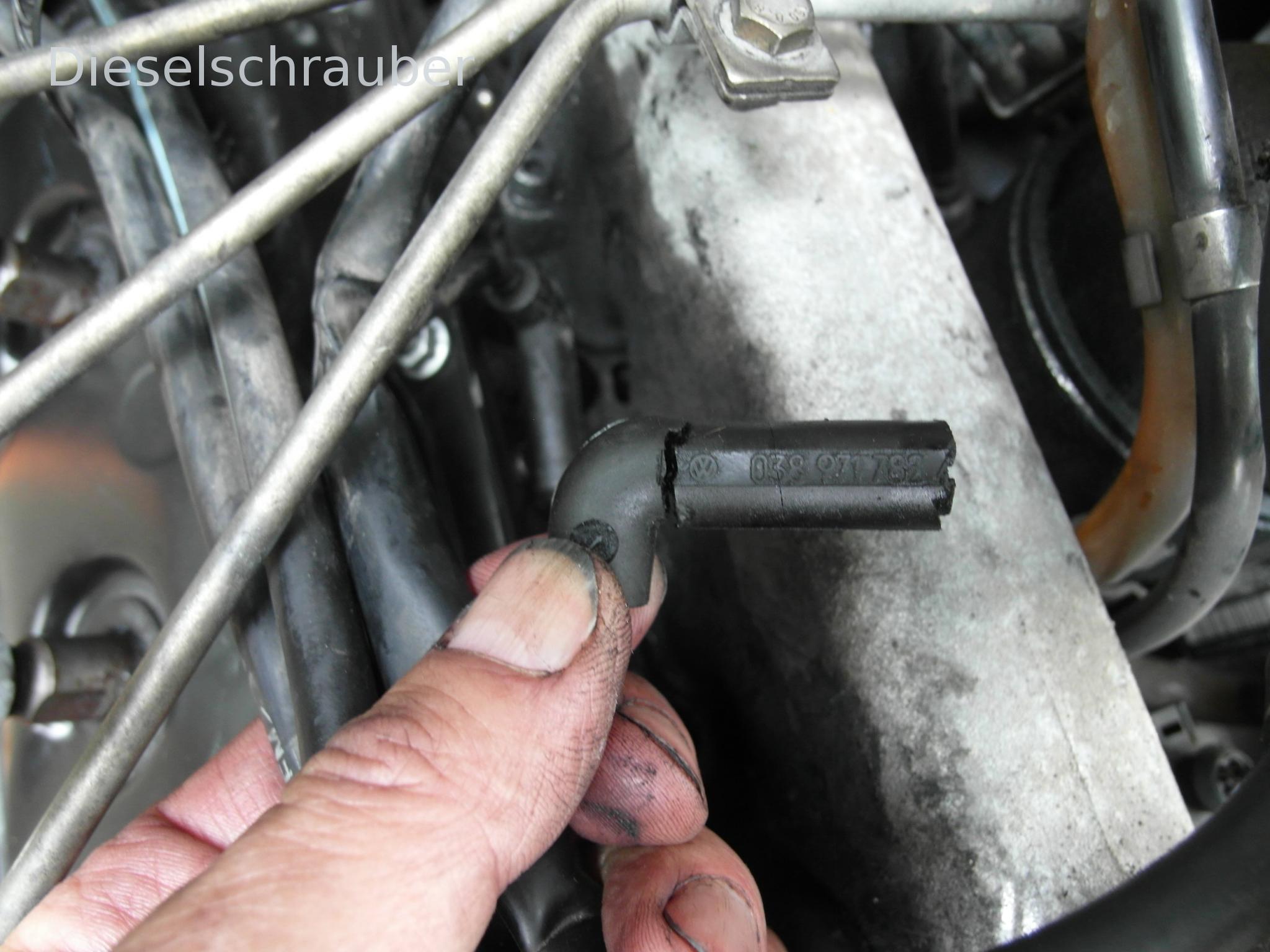

Hallo, bei meinem 2,5 TDI BDG sind die Gummis am Glühkerzenstecker zerbröselt wie so oft. Wäre nach 19 Jahren auch kein Problem, aber mit der Nummer habe ich eines: gemäß angehängten Bild lese ich darauf eindeutig die 038971782
Wenn ich unter dieser Nummer bei ebäh oder Tante G suche bekomme ich durchweg Angbote für komplette Kabelbrücken für 4-Zylinder. Und die sind auch noch am Stück vergossen, so daß es wohl kaum partiell Gleichteile mit dem 6-Zylinder sind. Laut Eingabe in "VW-Originalteile" (Lehrte) ist die Nummer geändert, Der Beschreibung nach dürfte das Ergebnis aber auch für eine komplette Brücke stehen (4-Zyl, da Skoda-Zuordnung).
Ich wollte eigentlich nicht die "billigen" noname-Sätze einbauen, wo ich das originale Kabel abschneiden und wieder neu anlöten muß. Gibt es da keine brauchbaren Steckergehäuse einzeln? Was verwendet Ihr? Die Dinger gehen doch bei jeden kaputt, da müsst es eine bekannte Lösung geben. Im Netz hatte ich auch schon eine Weile gesucht, aber keine brauchbare Lösung gefunden.

bissl komisch, kann es sein, daß es zwei Viererbrücken sind, wo man einfach den 4. Glühkerzenstecker abschnitt?
Evtl. wäre das eine Option, wenn Abstand, Kontaktstift und Positionen stimmen.

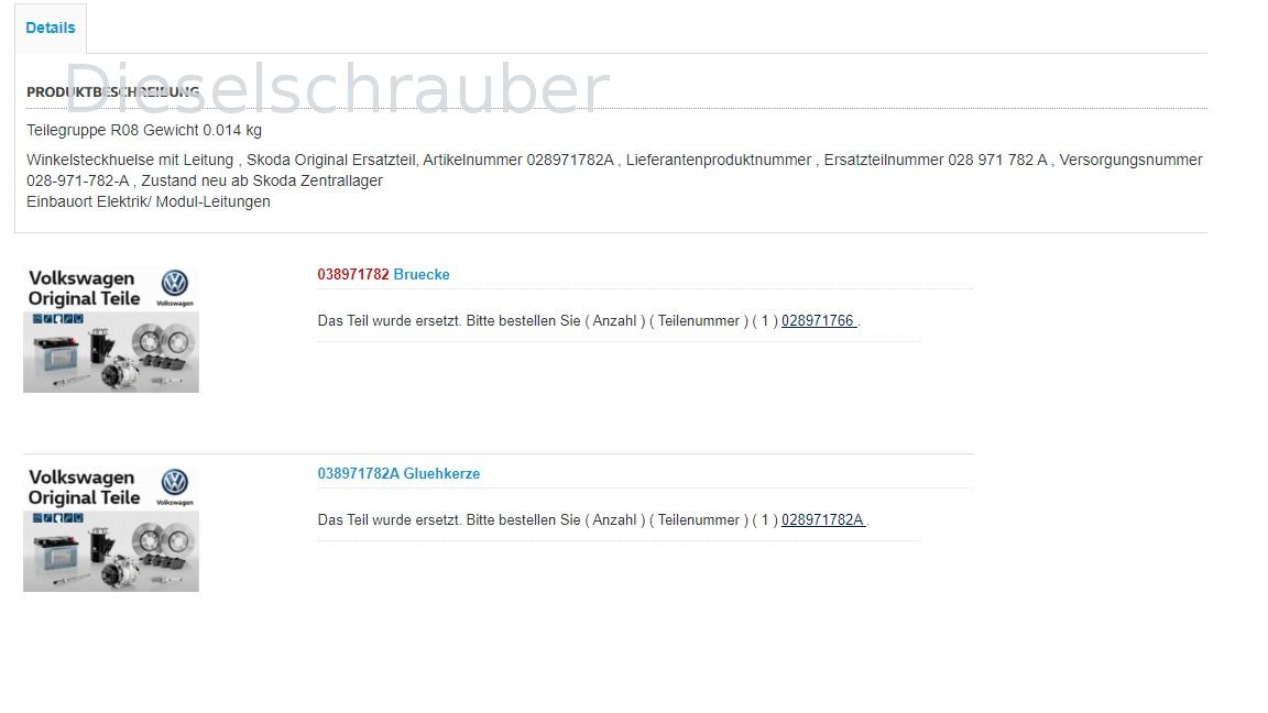

Servus,
...möglicherweise geändert in diese hier:
Unter der original Ersatzteil-Nr. 028 971 782 A gibt es einzelne Steckergehäuse inkl. ca. 15cm Kabel und Flachsteckzunge mit Silikondichtung.
Entsprechende Aftermarket-Reparatursätze mit einzelnen Kabeln sind meistens zum Löten.
Wenn man es richtig macht, sehe ich da auch kein Problem.
Ich würde nur darauf achten, daß die Verbindungen im Kabelstrang nicht alle an der gleichen Stelle sind, sonst gibt's ein dickes Knäuel icon_wink.gif

hallo nochmal, danke für die ersten beiden Tipps.
@ Rainer: da ist alles original, bestimmt nichts abgeschnitten. Die 3 Strippen je Seite kommen direkt aus dem Kabelbaum. Und ich habe nochmal das Bild mit der Nummer kritisch angeschaut: ich bin sicher, daß ich da nichts falsch ablese. Habt ihr ja bestimmt auch schon nachgeschaut.
@RichardKFZ-Schrauber Profil anzeigen: Richard: das würde technisch sicher funktionieren (wenn der Stecker zu meinen Glühkerzen passt, was unklar ist). Obwohl ich mit Lötkolben und Schrumpfschlauch Übung habe, mag ich aber nur ungern am originalen Kabelbaum rumschnippeln.
Das von Dir genannte Teil ist eigentlich als Skoda Teil gelistet (s. Bild). Die Nummer kommt ursprünglich laut meiner Recherche (ebenfalls im Bild) von der 038....., und das war eine Glühkerze (kann irgendwie nicht sein). Alles sehr verwirrend. Irgendwie fand ich das VW-Teilesystem schon immer eine Katastrophe. Und jetzt, wo ich in 7zap nicht mehr nachschauen kann, wird alles noch umständlicher.
