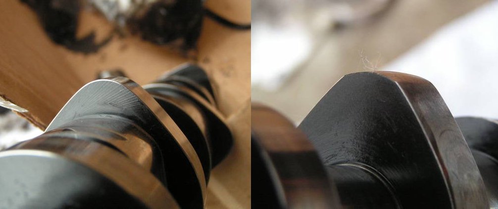

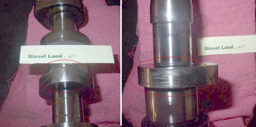

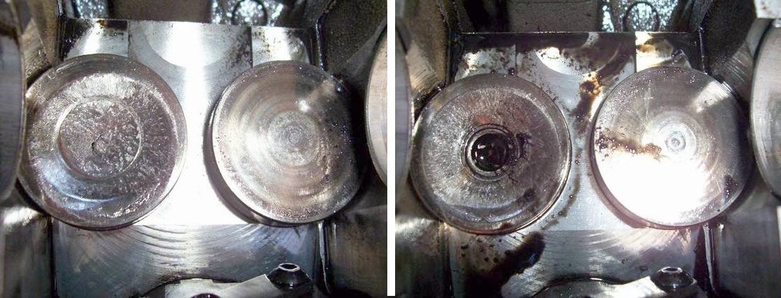

In letzter Zeit kommen immer mehr defekte der Nockenwelle an Pumpe Düse Motoren ans Tageslicht.
Das Schadensbild ist zumeist identisch, die Ventilbetätigenden Nocken verschleissen am höchsten Punkt, solange bis die gehärtete Schicht durch ist, und sich die Nockenwelle in die Hydrostößel einarbeitet.
. . . habe so einen defekten Zyl.Kopf in der Werkstatt liegen, stammt von einem 115PS PD.
Am höchsten Punkt der ersten Nocke (Auslassventil 1) fehlen gut 3-4mm, vom Hydrostößel selbst ist eigentlich nur mehr der zylindrische Teil da, die Lauffläche fehlt komplett.
Von meinem Stammhändler weiß ich von mindestens 3 weiteren Fällen die letztes Jahr repariert wurden, davon 2 ARL Motoren.
Die reparierten Motoren waren durchwegs Servicegepflegt bei VW....
Auch in diversen anderen Foren liest man immer wieder von solchen Defekten...
Einige davon mit starken Verschleißerscheinungen über die gesamte Welle, also nicht nur eine Nocke...
Manche meinen, das das an den verminderten Additivpaketen der 507.00 Öle liegt, die wegen der Fahrzeuge mit Partikelfilter geändert wurden, so wäre 'angeblich' das 505.01 das bessere Öl für den PD Motor....
Gibts in unsreren Reihen schon weitere Infos dazu?

Hier die "besten" Bilder vom entsprechenden Schaden an einem AJM, mit Erlaubnis des Autors:
 Gehäufte NW-Schäden bei PD-Motoren?
 Dateigröße:  142.52 KB
 Angeschaut:  16436 mal
 Dateigröße:  93.85 KB
 Angeschaut:  12622 mal

Also die hier gezeigten Fehlerbilder sind allesamt nicht PD Typisch und schon gar nicht Dieseltypisch.
Solche Fehler sind mir haufenweise auch aus anderen Motortypen bekannt.
Will ich diese Fehlerbilder auf das 50700 zurückführen, dann muss ich mir auch die noch höher belasteten Stellen des Schmiermittelkreislaufes anschauen (Pleuellager, Zylinderlaufbahnen, PDE Antrieb ...). Sollte es es an der allgemeinen Ölqualität liegen, dann müsste es dort mindestens genauso viele Schadbilder geben wie im NW Trieb.
Die hier gezeigten Bilder sehen für mich eher aus wie eine länger anhaltende Unterversorgung mit Schmierstoff oder aber gravierende Materialfehler. Gerade der Härtungsprozess der Nockenwellen ist nicht immer optimal und gleichbleibend über einen großen Serienzeitraum. Geringe Fertigungstoleranzen die dann noch erschwerend hinzukommen machen dann noch ihr übrigens, und der Schaden ist vorprogrammiert.
Der Ventil Antrieb sollte von jedem 0815 Öl sauber versorgt werden können. Auch bei einem PD Motor. Da kann ich so keinen Zusammenhang zum 50700 erkennen.
