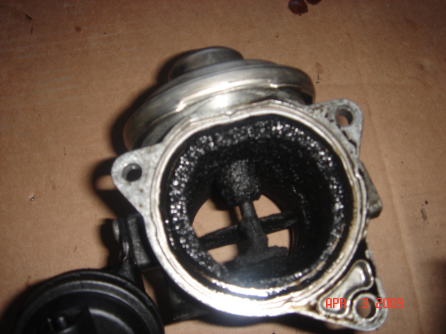

falls es die Zeit erlaubt, mach doch bitte ein Foto vom Ansaugtrakt wg. Ruß und AGR.

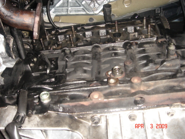

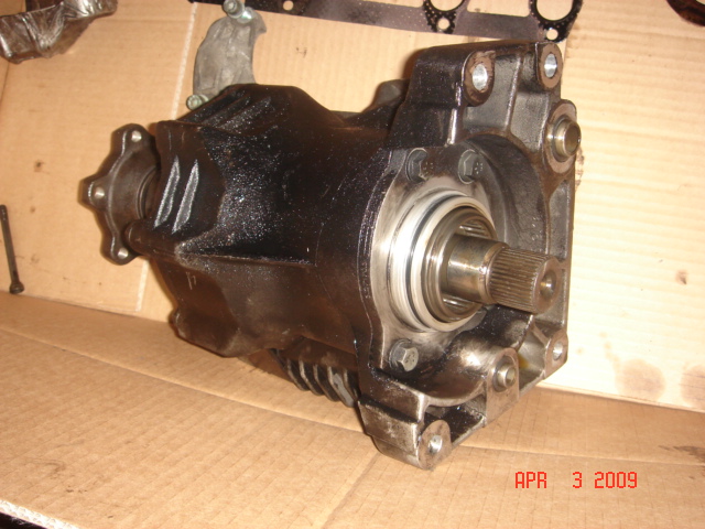

Habe heute den Turbo ausgebaut.Es ist eine SCHEISS Arbeit,das Teil auszubauen.Fakt ist,rechte Antriebswelle und das Winkelgetriebe des Allrads muss weg,sonst kommt man mit den Turbolader nicht nach unten vorbei.Auch der Agregateträger musste etwas abgesenkt werden.Das ganze Problem sind die engen Platzverhältnisse beim Sharan.Werde morgen mal ein paar Fotos machen,wenn es die Zeit zulässt.Auch der Ladeluftkühler ist blöd auszubauen.Es muss der Stossfänger ab,sowie der Frontträger atwas gelöst werden,um an die 4 Schrauben zu kommen.Denke,das morgen der ganze Tag draufgehen wird,für den Einbau. Eine ganz fummelige Arbeit ist auch die Ölzulaufleitung zu ersetzen,da diese recht verwinkelt verlegt ist. Ich berichte wieder,wenn ich den Turbo drin habe. Mfg

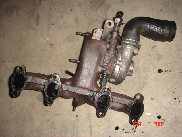

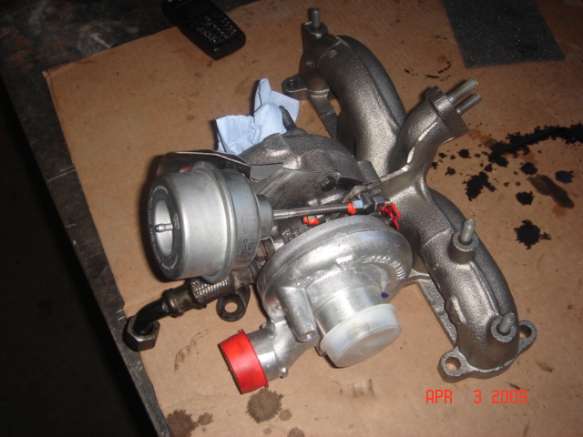

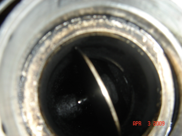

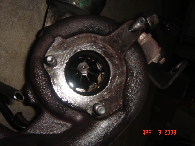

Also ohne Allrad hat man Platz genug,um nach unten den Turbo abzubekommen.Da muss lediglich die rechte Antriebswelle raus.Ansonsten nichts.Beim 4 Motion dagegen,ist genau unter dem Turbo das Winkelgetriebe für den Allradantrieb.Deshalb muss das zuerst weggebaut werden,um dann den Turbo nach unten zu entnehmen.Habe hier mal ein paar Bilder gemacht:

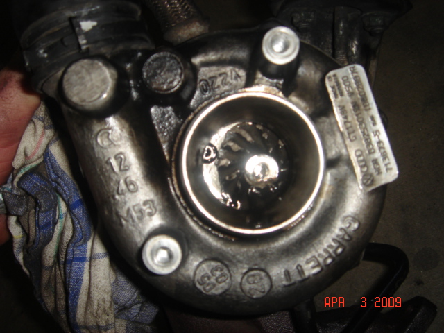

Turbolader war gerade mal ca.1,5 Jahre alt und hatte 30000km hinter sich.Er wurde damals bei VW zwecks defekter VTG Verstellung erneuert. Wundere mich immer noch,wie das nach so kurzer Zeit wieder eintreffen konnte? Ich konnte vom defekten Turbo,die Welle in der Mitte einfach rausziehen? Kommisch. Vielleicht ist jemand hier,der sich mit diesen Schadensbild auskennt,auf was dies zurückzuführen sein wird? ( Mangelnde Ölversorgung,...........)Mfg
Wellenbruch aufgrund Überdrehzahl, defekte Wellenlagerung oder Unwucht durch angesaugte Teile (unwahrscheinlich).
Ursachen:
- schlechte Ölversorgung durch verkokte Anschlussleitung
- schlechtes Tuning
- Dauer-Ösi-130km/h Autobahn Tempomat und Datensatz mit wenig VTG Bewegung führt zum Klemmen der VTG (eigene Erfahrung nach Umzug und nun häufigen Fahrten auf der Ösi-Autobahn).
- VTG Verstellhebel festgerostet, KEIN Öl/Fett zur Schmierung nehmen, sondern Kupferpaste.
- Ungeeignetes Fahren: Volllast, dann sofort Abstellen. Den letzten Kilometer bis zum Parken des Fahrzeugs immer ruhig angehen lassen, sonst verkokt die Wellenlagerung des Turbos. Ein paar hundert Meter ruhiges Fahren lässt dagegen den Lader sehr schnell abkühlen.
- VTG Verstelldose 'pappt' und sorgt für häufiges Überdrehen des Laders.

Sagg ma, hast Du die Ölleitung einfach durchgetrennt,weil du die Kontermutter nicht aufbekommen hats?? Mann sieht auf dem ersten Bild ! Oder Irre ich mich da?

Habe mit dem Besitzer nochmal über das Fahrzeug gesprochen,und er berichtete,das er ein Chiptuning der billigvariante ( also Stecker zum dazwischenstecken) im Fahrzeug hatte.Dieses habe er aber ca.10000km bevor es jetzt den Turbo gekillt hat,entfernt,da das Fahrzeug ständig Aussetzter Hatte! Diese Aussage klingt für mich immer mehr darauf,das es alles von den Billigen Chip ( es war ein Kästen mit dem Stecker auf den Kabelbaum der Pumpe Düse-Stromversorgung beim Motorblock zum dazwischenstecken)herbeigerufen wurde!Wenn ich schon solche Zwischenstecker sehe,könnte ich Kotzen! Entweder man macht ein ordentliches Tuning,oder man lasst es lieber sofort,um damit noch länger am Fahrzeug freude zu haben! Auf alle Fälle,habe ich ihm geraten,nie wieder so einen Billigkram zu verwenden,sollte er etwas MEHR Leistung wünschen.Mfg
Zu Ölzulaufleitung:
Die Schraube drehte durch,das ist Richtig!Aber da ich trotzdem eine neue Zulaufleitung eingebaut habe,( zwecks Vorsorge auf Verkokung der Leitung),habe ich diese einfach abgebrochen,da es einfach schneller ging! Aber gut entdeckt!
Beiträge: 18115
Beitrag05-04-2009, 20:02    Titel: Turbolader Sharan AUY-Motor ausbauen? Zitieren
Box zu sehr aufgedreht... EGT zu hoch und viel Ruß mangels entsprechender Luftmasse = früher oder später Klemmer.
