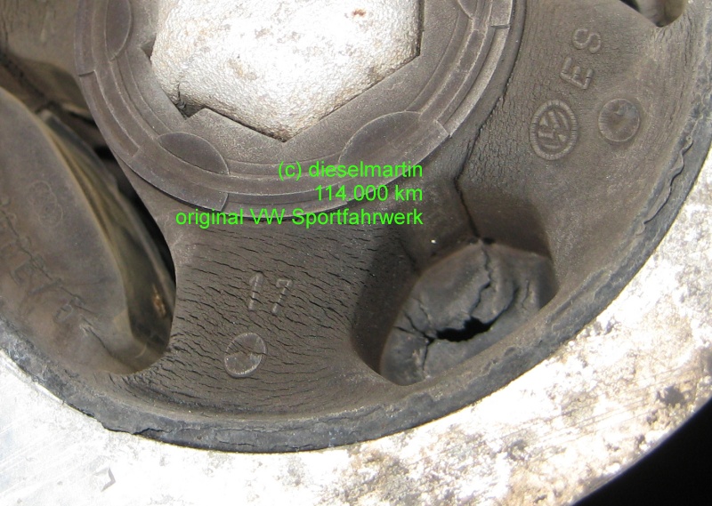

wie leicht gehen die hinteren Querlenkerlager aus dem Querlenker raus und muss man beim Einbau immer das T10096 verwenden.
Wie funktioniert das T10096 genau ?

Na ja, es zentriert in Grundeinstellung. Ich würde mir die Ist - Position anreissen Lager tauschen und anschließend vermessen - schadet bei dem KM Stand sicherlich nicht. Wenn der ganze Salat jetzt schon von der Grundeinstellung abweicht, kommst du genau genommen um eine Vermessung nicht herum.
Der Querlenker sollte sich unter Einsatz von WD40 leicht vom Lager trennen lassen.
Solltest du evt. bei VW vermessen lassen, würde ich die Montage dort ebenfalls durchführen lassen - weil der offizielle Zeitaufwand gering ist.
