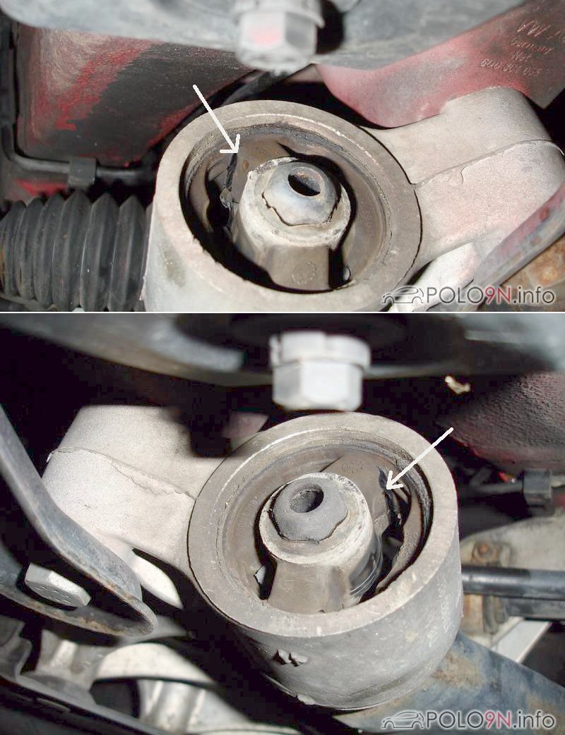

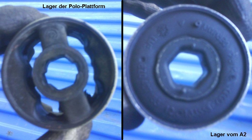

in der Polo 9N-Plattform sind die hinteren Querlenkerlager der VA als weiche Gummi-Steglager konzipiert, die dem Hinterteil des Querlenkers ca. 1 cm recht loses Spiel nach innen und außen eröffnen und Quelle diverser Polter- und Knarzgeräusche sind.
Im Anhang "Lager kaputt" sind auch typische Bruchstellen der senkrechten Gummistege (oben) zu erkennen, die teilweise einen Tausch schon nach wenigen 10Tkm nötig machen.
Als Ausweg lassen sich Vollgummilager vom A2 montieren. Im 9N.info-Forum wird diesen Lagern meistens eine spürbar höhere Lenkpräzision bescheinigt. Wer dort mal reinlesen will: KLICK
Ich frage mich nun, welche Vorteile die Wabbel-Aufhängung überhaupt bringen soll, bzw. welche subtilen (fahrdynamischen?) Nachteile man sich einhandelt, wenn man auf die A2-Lager umrüstet?

ich hab zwar keinen Polo..habe diese Lager aber schon an einem Skoda Fabia getauscht
hier mein kleiner Bericht über härtere Achsaufhängungsteile:
Bei meinem Audi 80 sitzt der Motor (wie bei allen 4-zylindern) auf dem Vorderachsrahmen,
welcher mit Gummilagern an den Längsträgern befestigt ist, an diesem sind dann die Querlenker
wieder mit Gummilagern befestigt.
bei den Benzinern hält das auch einigermaßen, mit einem Diesel aber nicht:
bei Lastwechseln fühlte es sich an, als würde der Motor herausfallen (sogar mit dem kleinen 1,6TD)
Seit ich den Rahmen mit Motorsportteilen aus Alu/VA-Stahl fest verschraubt und die
Querlenkerlager durch welche aus Polyurethan ersetzt habe, könnte man denken in
einem Cart zu sitzen.
-keine Lastwechselprobleme
-kein "zurückwerfen" aus den Lagern im Anhaltemoment beim forcierten bremsen
-kein schwammiges Lenkgefühl um die Mittellage herrum
Wer leichte Komforteinbußen hinnehmen kann und ein präzises Fahrgefühl mag, liegt mit solchen PU-lagern genau richtig.
Sobald ich eine Hinterachse mit Scheibenbremsen organisiert habe, wird diese auch mit PU-Lagern montiert, da diese nun recht heftig mitlenkt.
Ebenso muss für die Federbeinlager vorne eine Lösung her, da diese vom Polo 1 stammen: der Gummitopf ist immer spätestens nach 10tkm defekt.
die vom A2 sehen aber nach einer günstigen alternative aus.

Ich fahre in meinem Audi 80 auch Polyurethanlager wie mdonau.
Seine Erfahrungen kann ich bestätigen: Das Fahrverahlten wird deutlich besser allerdings hat sich der Komfort minimal verschlechtert.

Der Gummisteg der Serienlager hält den hinteren Querlenkerzapfen nur ziemlich lasch in der Mitte. Bei Stößen wird das hintere Querlenker-Ende also erstmal ordentlich nach rechts oder links beschleunigt und knallt dann an den Anschlag des Wabbel-Lagers - der zwar halbwegs weich ist, da das innere Halteauge und die äußere Lagerschale aus dem gleichen Gummiteil bestehen.
Trotzdem kommt mir als Vergleich immer ein schweres Gepäckstück im Kofferraum in den Sinn, das beim scharfen Beschleunigen, Bremsen oder zackigen Kurvenfahren zu rutschen beginnt und dann gegen Rücklehne, Heckklappe oder Innenkotflügel ballert (von mir aus halten wir noch ein Stück Teppich o.ä. dazwischen, das dem gedämpften Gummi-Anschlag entspricht). Verzurrt man die Last dagegen anständig, dann kann sie gar nicht erst in Bewegung kommen, und es werden keine Stöße mehr in die Karosserie übertragen.
IMO entspricht das A2-Vollgummilager genau dem Prinzip der verzurrten Ladung, wobei das Lagergummi ja noch etwas elastisch ist und impulsartige Kräfte am Querlenker durch minimales Nachgeben wegfiltern kann - wie elastische Gepäck-Zurrgurte die Kraftübertragung in die Karosserie dämpfen würden, wenn z.B. jemand gegen das Gepäckstück boxt.
Kurzfassung: In meiner Theorie sehe ich nicht zwangsläufig höhere Materialbelastungen durch Fahrbahnstöße usw., wenn man den Polo auf die A2-Lager umrüstet . . .
