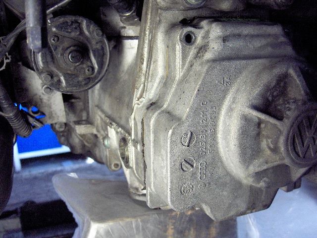

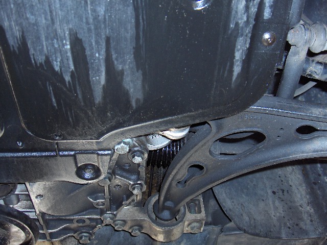

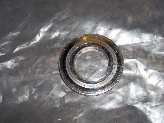

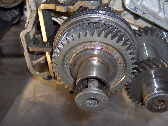

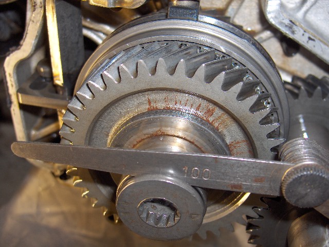

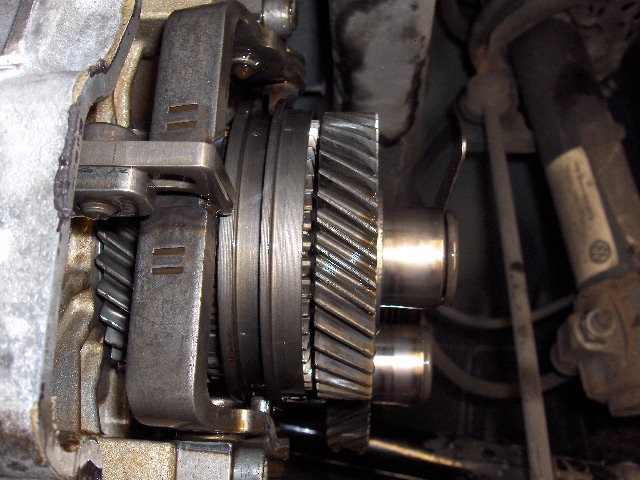

Beitrag08-09-2009, 13:57    Titel: Getriebepreis FYG Touran Antworten mit Zitat
Das alte neue Lied:
Schraube der 5/ 6 Gangwelle war lose, 1mm Spiel mit der Fühlerlehre.
6. Gangrad und Schaltmuffe vermackt, Anlaufscheibe verschlissen.. Teile bestellt.
Die Bilder beweisen: Getriebe wurde schon mal geöffnet= Dichtmasse schwarz.
Schraube wurde nicht erneuert, Microverkapselung fehlt.
Schaltverzahnung 6. Gang wurde nicht ganz überdeckt, trotz schalten in den Anschlag. Schaltweg reicht an der Muffe nicht ganz in den 6.
Auf den Laufringen des 6. Gang Schaltrades, wo das Nadellager läuft, sind axiale feine Macken, die von Schaltschlägen herkommen könnten, vom rausrutschen bzw. rein Ratschen unter Last.
Der Getriebelieferant erkärte, mein Schwager könne das Getriebe ja wieder zurückschicken, es würde repariert. icon_rolleyes.gif nein lieber nicht...
