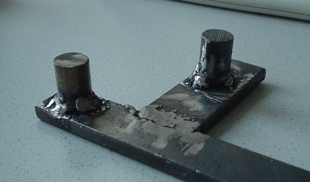

- Zwischen Nocke und ESP ist noch eine kleine Rolle - mach die auch neu.
- Nockenwellenrad Gegenhalter hast du ? Nimm was stabiles, ich hab die Schraube fast nicht aufbekommen und dann das gebraten:
