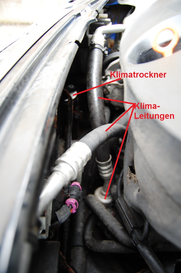

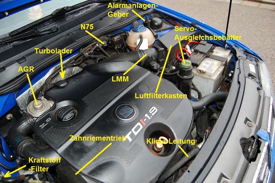

Beitrag23-10-2009, 9:21    Titel: Ibiza lässt Servolöl Antworten mit Zitat
bei der Servo wird gerne der Saugschlauch nach unten undicht, also der Übergang Ausgleichsbehälter - Metallrohr, da ist ein Gummischlauch dazwischen. Der wird rissig, obwohl man das kaum sieht, dann zieht sie dort Luft und verliert auch Öl.
sicheres Indiz dafür ist schaumiges Öl nach dem Fahren im Behälter und ggf. surrende Lenkung...
wenn du mit "2. Dose" eine kleinere Dose meinst, die unten in einen Metallschlauch und oben in einen schwarzen Gewebeschlauch geht, auch das ist Klimaanlage, mit mir unbekannter Funktion.
da ich jetzt aber eh auf nen Termin muss, nehme ich die Cam mit und mache fix von meinem Motorraum paar Bilder.
EDIT: Bilder eingefügt, eins war auch für n anderes Forum gedacht, da habe ich den gesamten Motorraum bezeichnet, ist hier aber eh allen klar, habs nur mal wegen dem Servobehälter angehängt.

Avenga
Beitrag23-10-2009, 11:51    Titel: Ibiza lässt Servolöl Antworten mit Zitat
das dingen meine ich wo dein unterster roter Pfeil drauf geht, dachte immer das wäre der Trockner
habs auch noch mal geknipst:
http://www.imgbox.de/users/public/thumbnails/t40965e203_t.gif
und hier der ganze Motor
http://www.imgbox.de/users/public/thumbnails/u14414n203_t.gif
