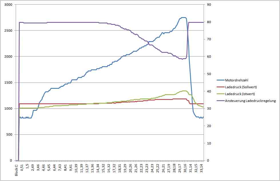

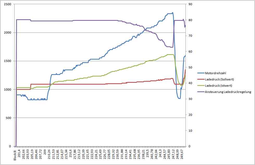

guckt Euch mal den Ladedruck eines regenerierenden BLS an, wenn man im Stand Gas gibt (dieser auffällige Berg in der Mitte - ich kann Excel 2007 noch nicht bedienen).
Warum ist der denn so willenlos, was den Ladedruck angeht ?
Evtl.ist dann eine Zwangsreg. perfekt zum Dichtigkeits-Testen im Stand icon_wink.gif
