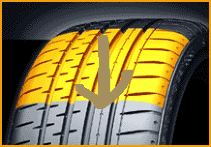

ich hab letztens an einem Dunlopreifen den Gag gesehn, dass der Produktname "als Profil" in der Mittelrippe steht. Dass das keinen Sinn fuer die eigentliche Reifenfunktion hat, ist mir klar.
Aber was macht diese MiniRille in meinen Conti SportContact 2 (siehe Pfeil) ?
Hat die einen Sinn oder ist die auch nur Optik ?

na ich würde mal sagen, dass die das macht was alle Vertiefungen in Reifenlaufflächen so machen: die Auflagefläche reduzieren und dem Aquaplaning entgegenwirken.
Abfließen kann das Wasser in dem Fall nicht seitlich, sondern entsprechend der fetten Rillen nach vo. + hi. Wenn die wirklich nur angedeutet ist, wäre der Effekt bei Abnutzung natürlich hinfällig. Ev. zus. Indikator für Abnutzung?

Wasser geht durch die Rille nicht durch, allerhoechsten "Dunst".
Die ist maximal 1x1mm gross und ich wundere mich, dass die noch nicht plangefahren ist, denn der Passat gibt den Reifen schon eine gewisse "Schlagzahl" vor.

Ich vermute dass es die Wirkung hat wie Lamellen bei Winterreifen und in diesem Fall also bei Nässe die Spurtreue und Kurvenhaftung erhöht. Umsonst sind die sicherlich nicht, das Wasser wird aber durch den Profil abgeleitet. Viele Länder fahren übrigens auch im Winter mit Sommerreifen, auch wo ich her komme icon_redface.gif

Da die Rille längs und nicht wie bei WR quer zur Laufrichtung ist, ist es nicht mit der Lamellenfunktion vergleichbar.
Außer Optikfunktion kann ich mir nur eine bessere Haftung in Kurven bei neuem Reifen vorstellen, 1mm ist ja gleich weg.

Beitrag06-05-2007, 20:37    Titel: Sinn von Mini-Profilrillen Antworten mit Zitat
Hallo zusammen,
wer weiss wie gross die maximale Profilfläche sein darf, die ein Strassenreifen zusammenhängen haben darf ?
Genau hier sehe ich den Sinn dieser Minirillen. Mit einer so feinen Unterteilung verliere ich wenig Steifigkeit in dem Profilblock und nähere mich deutlich dem unerlaubtem Slick, der von der Hauftung gesehen die Referenz ist, an.
Die Lenkprätzision des Reifens steigt, der Profilblock hat eine grosse durchgängige Aufstandfläche.
Gruss Jochen

Beitrag06-05-2007, 21:40    Titel: Sinn von Mini-Profilrillen Antworten mit Zitat
Jochen_145 hat folgendes geschrieben:
Da wirst du dich wundern .... Zwei umlaufende "Rillen" reichen aus um eine Straßenzulassung zu bekommen. Also praktisch ein Slick.
Es gab mal einen Sportreifen "Dunlop D76J Sport" der hatte eine flache Mittelrille und je eine rechts und links der Mittelrille umlaufende Rille. Dazu noch einige "Sternchen" auf der Lauffläche. Der Reifen hatte Straßenzulassung und sorgte beim TÜV Tremin immer für Zahnschmerzen. Die Strenchen und die Mittelrille waren schon nach wenigen Kilometern weg. So kam es immer wieder vor das ich damit keinen TÜV bekommen sollte. Doch ich hatte ein Schreiben von Dunlop in welchem zu lesen war:
"Es ist grundsätzlich eine Unterscheidung zwischen Profil und Lamellen zu treffen, wobei es einzig dem Hersteller obliegt festzulegen, welche "Laufflächenversteifungen" dem Begriff Profil oder Lamelle zuzuordnen ist.
Für Lamellen schreibt der Gesetzgeber keine Mindestprofiltiefen und -breiten vor.
Für der Fall des D79J lautet diese Festlegung folgendermaßen:
Unter dem Begriff Profil fallen die beiden , rechts und links der Mitte parallel umlaufenden Rillen.
Die Mittelrille, die sternförmig ausgebildeten Vertiefungen in den äusseren Dritteln der Lauffläche ... sind hingegen Lamellen"
Also ein echter legaler Slick!
Es versteht sich von selbst, daß ich diesen Reifen nur auf Motorsport Veranstaltungen (und zum TÜV icon_wink.gif ) gefahren bin. Das Aquaplaningverhalten war schon bei 25km/h halsbrecherisch!

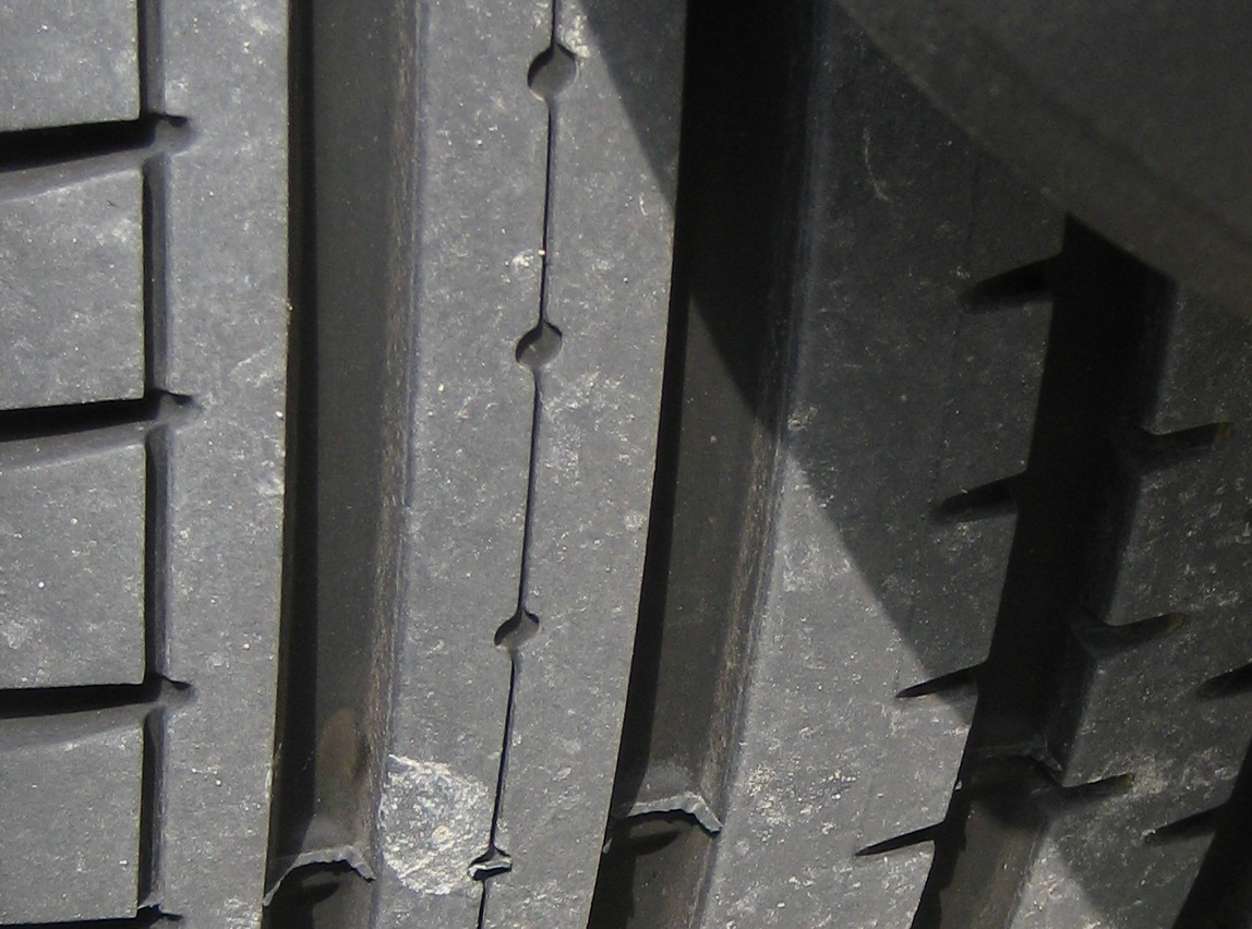

Hier mal ein real-Bild von der Minirille.
