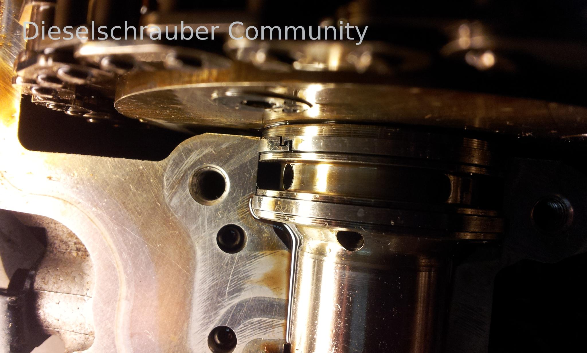

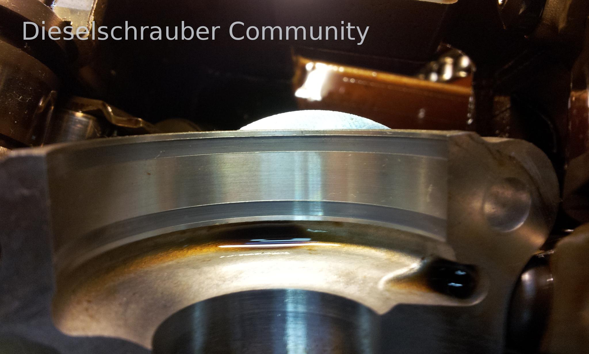

Der Mini meiner Schwester hat den Fehler 2845 VANOS: Auslass Stellerbewegung im Fehlerspeicher.
Hab es mit dem Tester angesteuert, da werden 3 vershiedene Stellungen angefahren.
Soll 94° +/- 5 --> Ist 91-94°
Soll 68° +/- 5 --> Ist 69-74°
Soll 114° +/- 5 --> Ist 113-114°
momentan ist der Fehler auch nicht aktiv und es funktioniert ja, das 1° Abweichung bei der zweiten Ansteuerung kann man glaube ich vernachlässigen.
Hab den Ventildeckel runtergenommen und hab den ersten Lagerbock abgeschraubt und der ist bei den Dichtringen leicht eingelaufen, wie es im Zylinderkopf aussieht kann ich nicht sagen hab die NW nicht rausgenommen.
Angeblich ist das hier eine Schwachstelle. Kann das hier jemand bestätigen ? Und gibt es eine andere Möglichkeit außer den ZK zu tauschen

Beitrag25-04-2016, 12:51    Titel: Mini R56 1.6l 88kW Bj. 2007 Auslassnockenwellenverstellung Zitieren
Servus beinander!
Wenn sich sonst keiner traut, versuch ich's mal - besser als gar nix, vielleicht icon_wink.gif
Die Motoren aus dem Hause Mistwagen haben öfters mal Probleme mit den zugehörigen Magnetventilen der Vanos.
Meist sind Ein- und Auslaß hier kompatibel und zu Testzwecken untereinander tauschbar.
Würde Dir hier mal den Ausbau obiger Ventile empfehlen, diese (auch im Sitz!) penibel reinigen.
Danach einen Ölwechsel (inkl. Filter, klar) mit passender Spezifikation des Saftes durchführen.
Meist sind dann die sporadischen Fehlereinträge damit behoben.
Viele Grüße aus München!

Beitrag25-04-2016, 16:24    Titel: Mini R56 1.6l 88kW Bj. 2007 Auslassnockenwellenverstellung Zitieren
Danke, hab mich in einem anderen Forum umgesehen und anscheinend dürfe das bei vielen 88kW so sein mit dem Einlaufen und soll auch die Ursache sein. Magnetventil habe ich heraussen gehabt und gereinigt, Quertausch hab ich nicht gemacht.
Bei den neueren sind die Kolbenringe aus Plastik, ob das jetzt besser ist?
