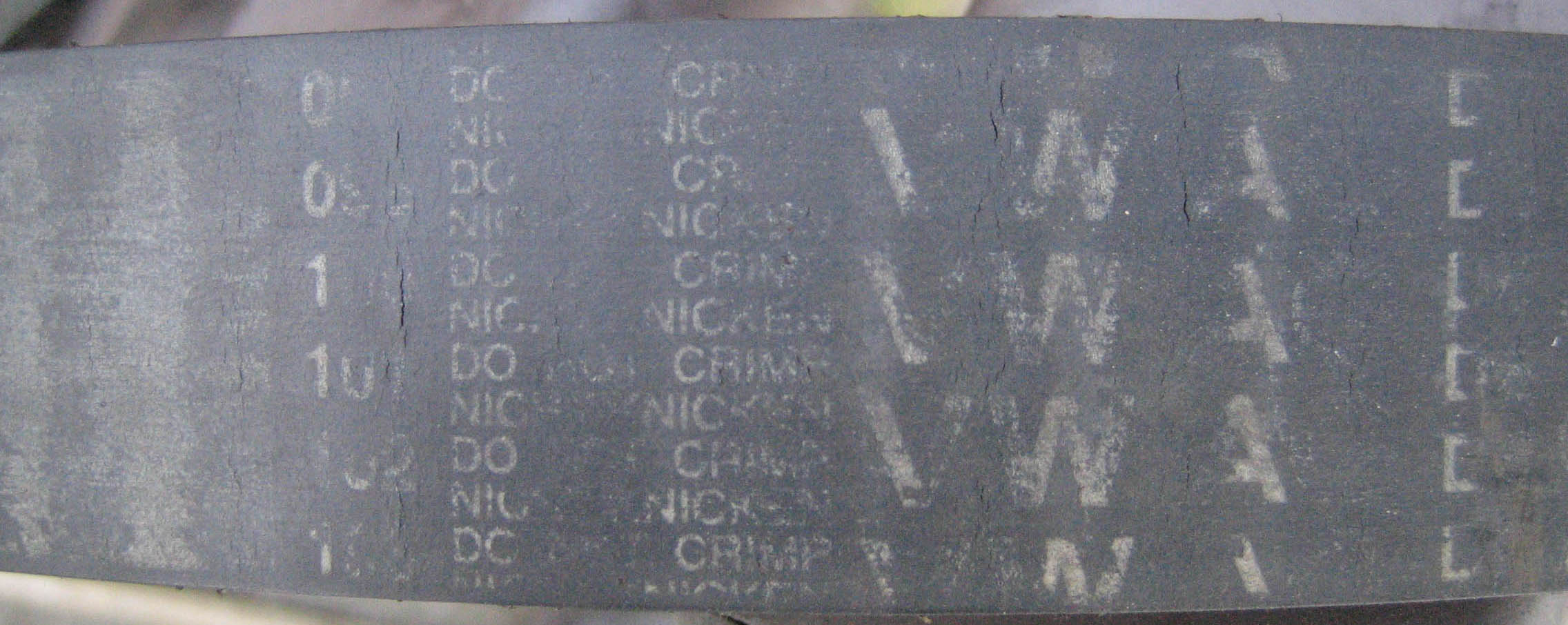

Bei dem Riemen auf dem Foto steht nichts außer VW Audi. Sieht fast aus wie Eigenproduktion. Dieser hatte exakt 90.000km gelaufen. Wie so ein Schrott 500.000km halten soll,.... icon_wink.gif

Beitrag08-07-2010, 23:23    Titel: sehr krasse Geschichte - nicht lachen, bitte um Meinungen Zitieren
BM hat folgendes geschrieben:
Von was für einem Motor is der?
A4 Motor: AWX
