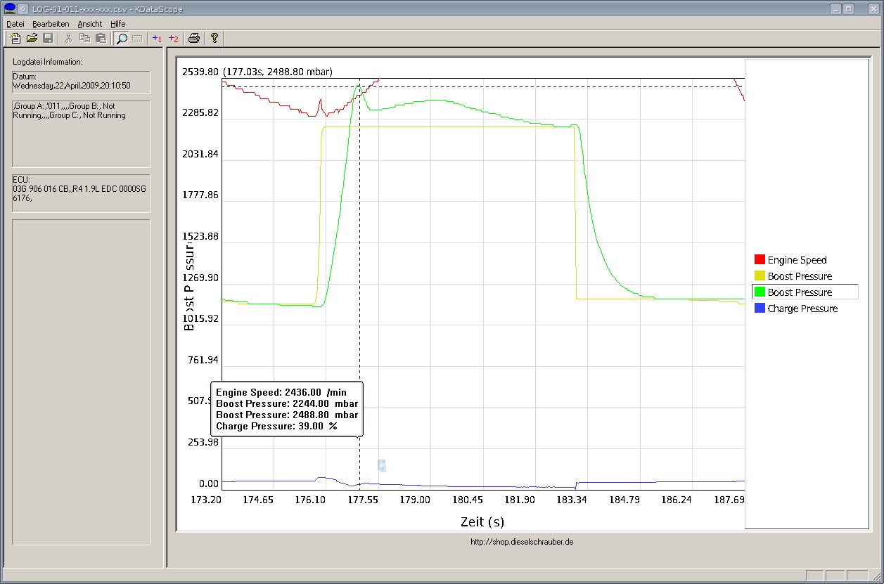

Gibt es vorgeschriebene Drehzahlen wo die 1950 mbar zu erreichen sind?
ja, überall da, wo das Motorsteuergerät einen Sollwert von 1950mbar verlangt. icon_wink.gif Siehst Du doch direkt im Log, siehe Bild.
10% Überschwinger im Serienzustand = alles ok, drüber ist nicht so schön, unter 5% Überschwinger wird dann das Einregelverhalten nach oben eher träge.

 Beispiel für den Ladedruck-Einregelvorgang an einem BKC Motor. Nicht perfekt, aber für den Motor und Lader ok.
Gelb: Ladedruck Sollwert
Grün: Ladedruck Istwert
