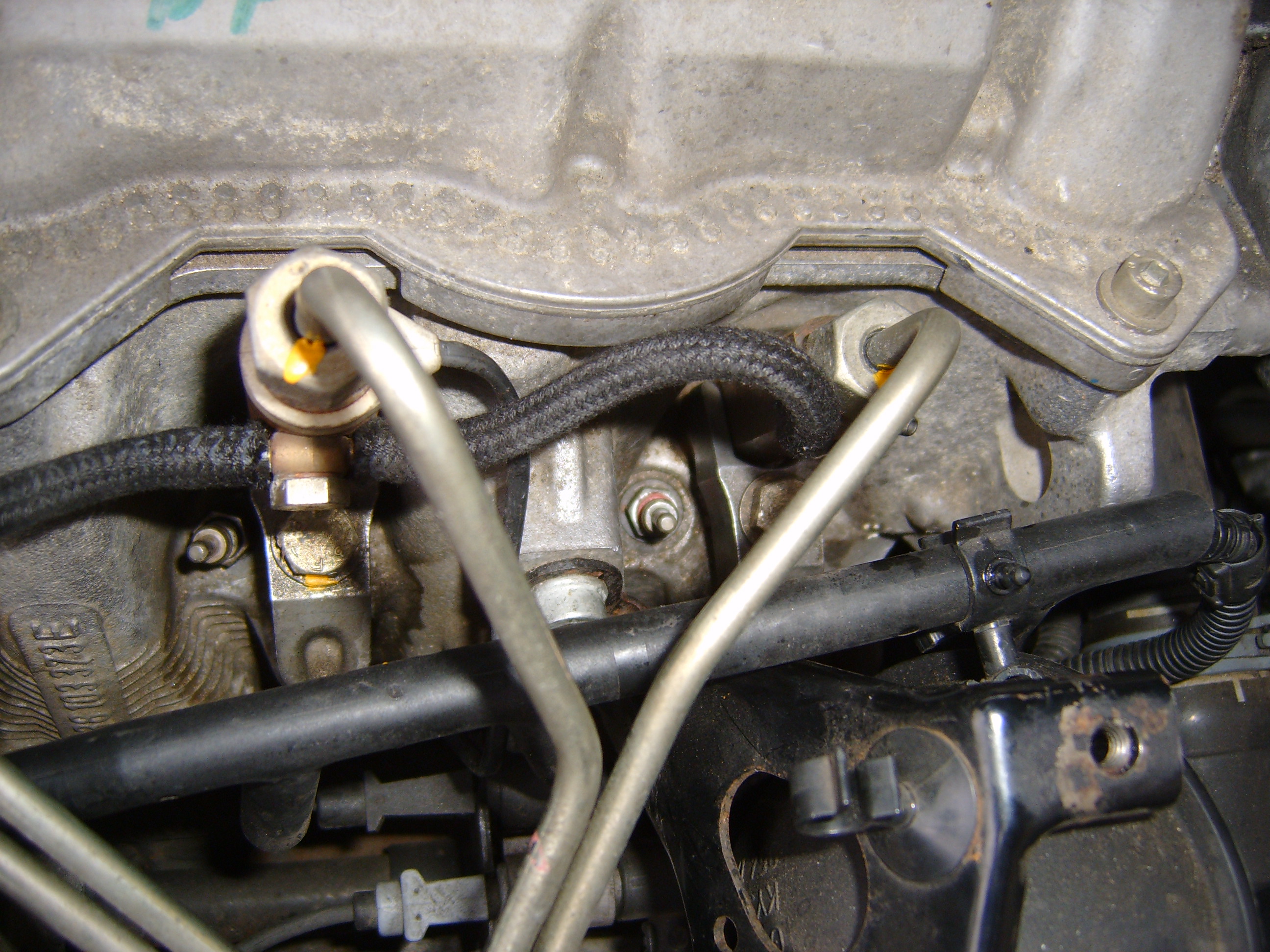

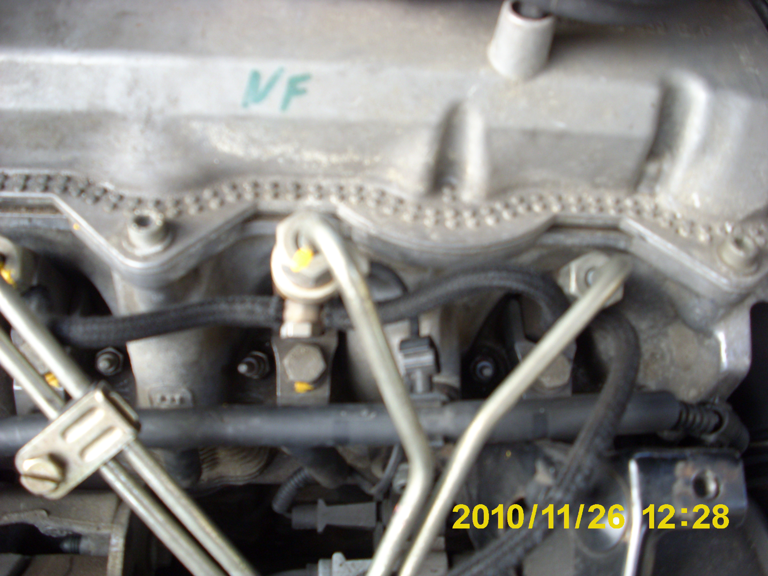

Hi so nu ein paar Bilder
Die Glühkerze ist ja fest, es ist ja nur der Kopf von der GSK der wackelt, und bläulich ist. Besser Fotos wollte die Cam nicht machen. Vieleicht kann das geschulte Auge ja was erkennen.
Gruß Dieselfahrer
 Die rote Dichtung ist nur bei dieser GSK so hervorgetreten , allerdings sieht man auf diesen Foto die Verfärbung nicht so gut

Hallo auf deinen Bildern kann ich keine Blaufärbung erkennen.
Wenn die Kerze nicht in sich fest ist, ist sie beschädigt und gehört ausgebaut und weggeschmissen.
Blaufärbung am 6 Kant hab ich noch an keiner ordentlich festgezogenen SGK gesehen.
Das sehe ich wie der Dieselbär, die ist womöglich lose oder ausgebaut geglüht worden und dann fehlt die Wärmeabfuhr.
Ich schon, auf dem ersten Bild sieht mans doch ganz deutlich. icon_question.gif
Ich vermute fast, der Stecker war ned ordenlich drauf. Ein hoher Übergangswiederstand kann in diesem Strombreich schnell mal zu Anlassfarben führen.
Wie sieht der zugehörige Stecker aus?

auf den ersten Bild sieht man nen bläulichen Schimmer. Kann leider mit der Cam keine besseren Aufnahmen machen, wenn sie getauscht wird mach ich bessere Bilder von den guten Stück. Der 6 Kant ist nicht blau, und auch fest im ZK verschraubt. Werde mich nächste Woche drum kümmern, das sie rauskommt.
Ps. Die Glühbrücke sieht ok aus , ich werde sie aber sowieso tauschen da die Isolierung von den Kabeln aufgerissen ist.
Gruß Dieselfahrer
Beiträge: 3872
Karma: +126 / -0   Danke, gefällt mir!
Beitrag28-11-2010, 14:31    Titel: Bläuliche Glühkerze Antworten mit Zitat
Dieselfahrer hat folgendes geschrieben:
Dann is es klar. Lag am Stecker b.z.w. Übergangswiderstand.
Neue Kerze + Kontaktbrücke und alle is wieder gut.
