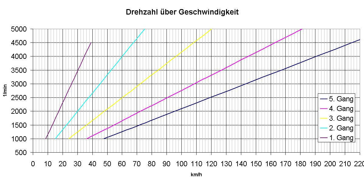

Beitrag16-11-2010, 19:06    Titel: passende Einspritzdüsen für 1Z.. Zitieren
mdonau hat folgendes geschrieben:
Der Audi geht mit dem KIA/Citroen XM/VW 1,6TD-hybrid schon mit AEY-düsen etwa 180km/h bei 3500 1/min. Das sollten etwa 66kW sein.
Müssten das nicht mehr kW sein?
Mein AVB macht max 187 km/h bei >4000U/min und 74 kW.
haihamina
..also die meisten 66kW-TDIs liegen bei 175km/h, mein Tacho klettert auf knappe 185km/h,
reell kann man davon 10km/h abziehen, mit den kleinen Düsen kommt da nix mehr ohne ewig
lange Einspritzzeiten.
Die Leistung dürfte auch kaum noch steigen, weil das Drehmoment deutlich abfällt, im 4.
Gang geht es zügig auf etwa 150km/h bei etwa 4200 1/min. Die ESP regelt hart bei 4800
1/min ab. Reell ist weiterdrehen ab 4300 sinnlos.
ich habe halt ein viel zu lang übersetztes Getriebe (FHN vom 130PS PD-TDI icon_wink.gif
Die Geschwindigkeit geht halt quadratisch in den Luftwiderstand ein, da muss man noch
ein paar Brikett mehr nachlegen um über 200 km/h zu kommen, die 136PS-Benziner
sind mit vmax=206km/h angegeben.
zur veranschaulichung:
170PS: 220km/h
136PS: 206km/h
115PS: 196km/h
80PS: 174km/h (TD=RA/SB)
