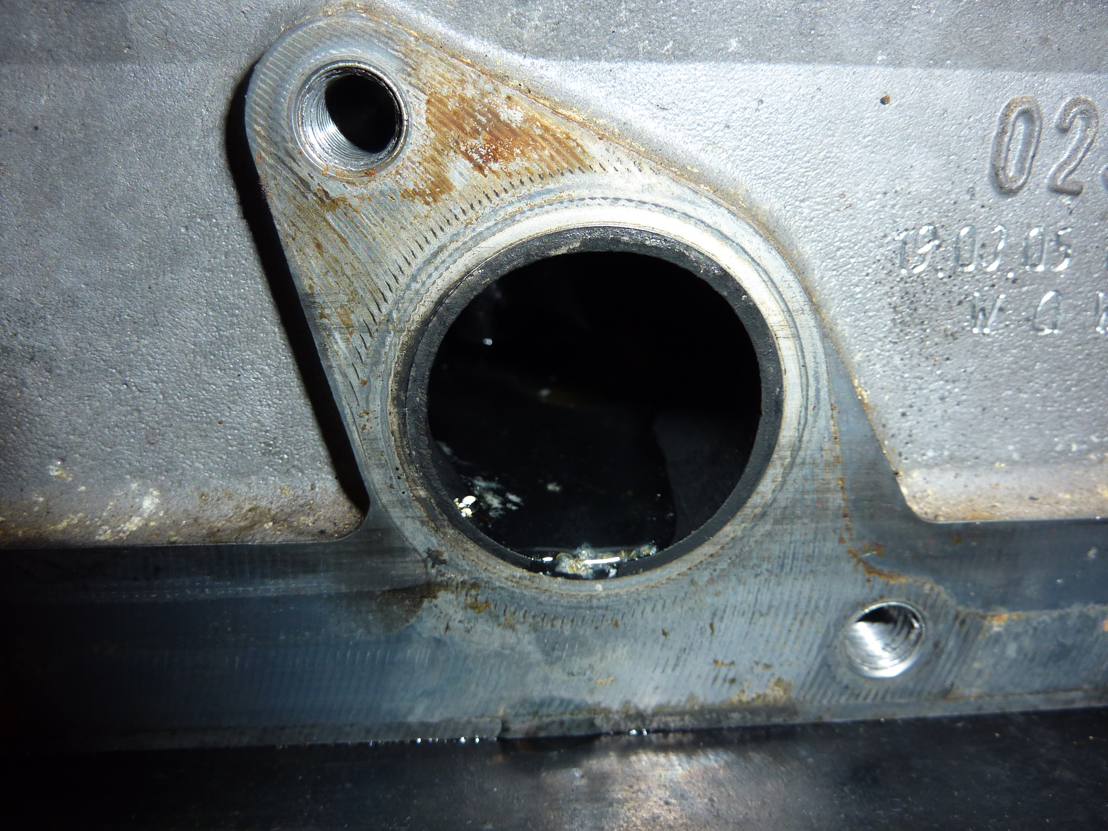

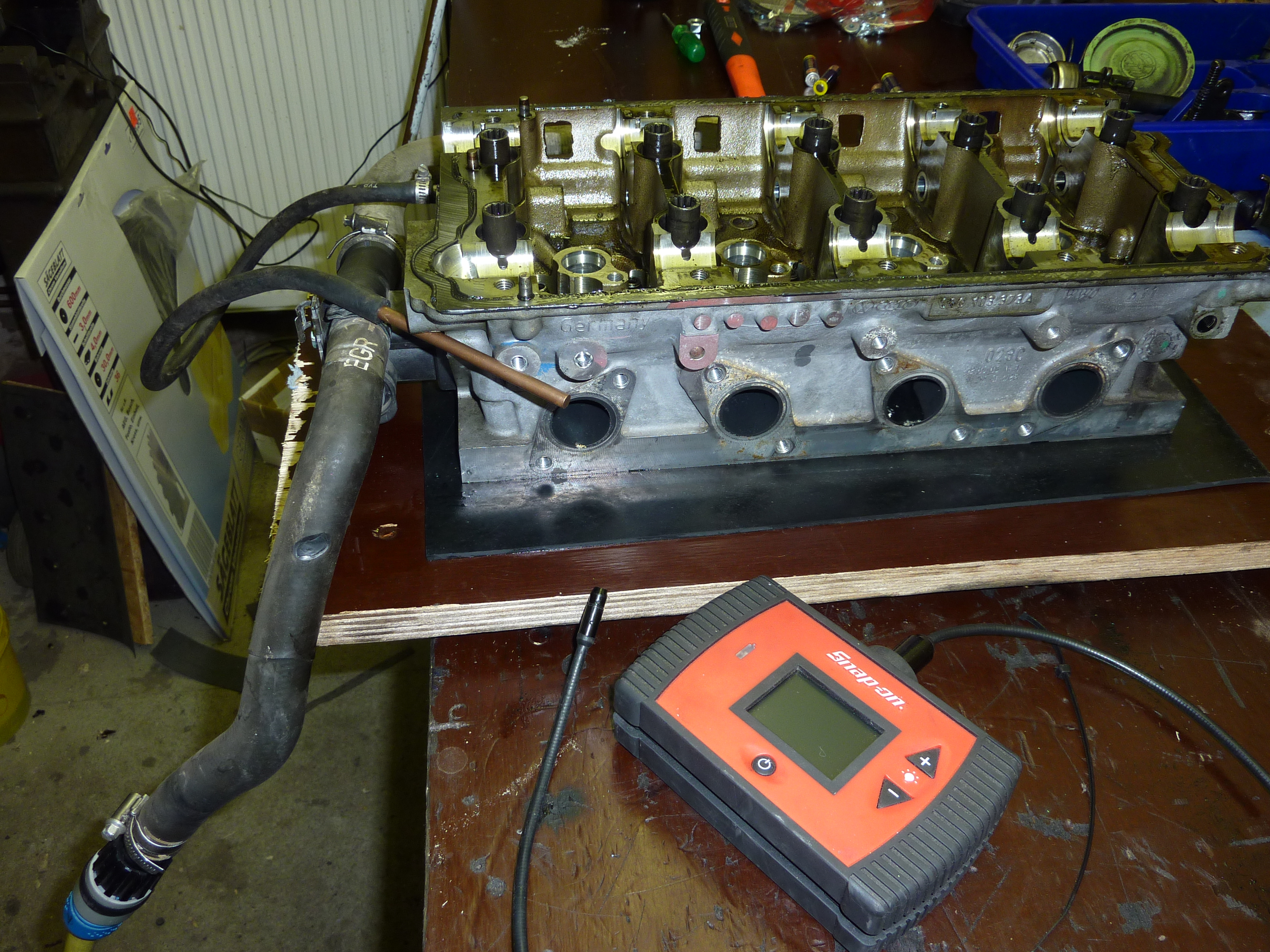

Wie ihr auf den Bilder sehen könnt gibt es auch Zylinderköpfe vom 16V TDI, die so reißen können, dass die Auslaßseite voll Wasser läuft.
Darum ist die Diagnose mit ausgebautem Ansaugkrümmer nicht immer richtig. Ich hoffe, dass es anderen Schraubern bei einer Diagnosestellung hilft und auch dieser Schaden in Betracht gezogen werden kann.
| Beschreibung: |
| Aufbau zum Abdrücken des Zylinderkopf (BKD, 16V TDI) |

| Beschreibung: |
| 2.Zylinder auslaßseitig undicht, Kühlmittelverlust im Zylinderkopf (BKD, 16V TDI) |
