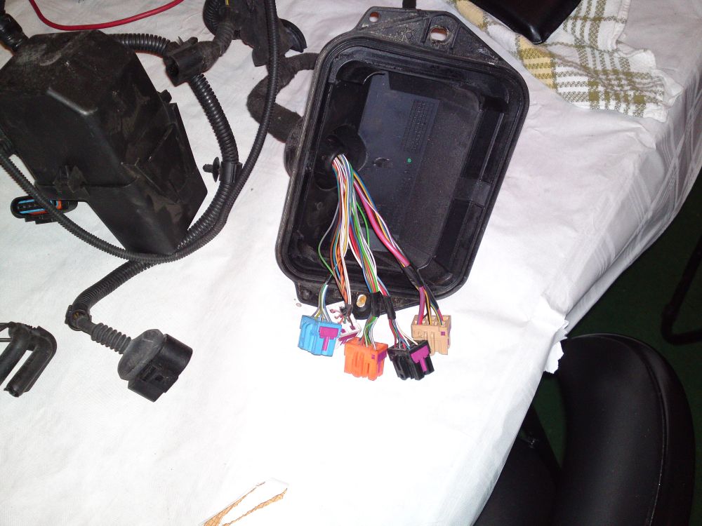

Bin dabei mein Golf3 TDI (1Z) auf ASZ Pumpedüse umzubauen.
Nun besteht das Problem mit der Elektrik...
Da meine Leute es nicht schaffen mir Stromlaufpläne etc. zu besorgen und ich leider keine Software davon besitze versuch ich es hier.Hoffe jemand kann helfen.
Habe hier den Motorkabelbaum vom ASZ liegen und nun muss ich erstmal wissen wofür welche Stecker/Kabel wo hinkommen bzw. was muss umgepinnt werden etc.
Es geht um diese Stecker die zum Innenraum reingehen:
Zudem fahre ich das Golf3 Kombiinstrument weiter,wird es da Probleme geben?
Benötige ich eine Vorförderpumpe oder klappt das so?
Bin für jede Hilfe dankbar!

Bist Du sicher daß Du die Kompetenz hast einen solchen Umbau zu machen?

Warum nich!?
Bin nurnicht in der Elektrik sicher weil ich dafür kaum Unterlagen habe...
Den Motor einzubauen etc. ist wohl wirklich der leichteste Teil an der ganzen Sache,aber ohne elektrische Stromlaufpläne etc. ist man ziemlich verloren,und da mir meine Kumpels welche besorgen wollten es aber irgendwie nicht schaffen...warum auch immer versuch ich es nun übers Forum etc.
Umsonst frage ich doch nicht...

Beitrag03-12-2010, 22:03    Titel: Re: Golf3 Umbau auf AVF Pumpedüse Antworten mit Zitat
Flore hat folgendes geschrieben:
Kommt drauf an.
Pumpe is zwar nicht zwingend, aber eine zu haben hat schon gewisse Vorteile.

Hm...eine Hilfe ist mir diese Aussage nicht wirklich aber naja...
Ne Erklärung wäre schon gut.
Denke mal das mit der Vorförderpumpe ist schon besser als das durch Unterdruck zu realisieren.Mit welchen Druck bzw. welcher Förderleistung sollte gearbeitet werden?

Die Erklärung dazu is nix für ein öffentliches Forum, weils in Richtung WFS geht. Bei deinem Golf III wurde, wenn überhaupt vorhanden per externe WFS-Box gearbeitet. Beim AVF geht das übers KI. Willst du also kein Passat KI verbauen, muss logischerweise.....
Hab genaue Info etc. bekommen,also hat sich das soweit erstmal geklärt icon_smile.gif
