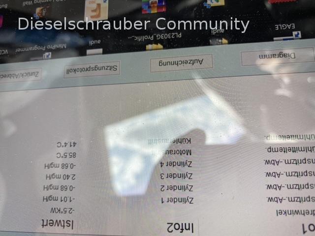

habe einen Caddy von 2007 mit 77KW BLS Motor, Laufleistung 190000km.
Der Wagen springt Kalt perfekt an, aber wenn er warm ist macht er massiv Probleme.
Vielleicht kann jemand von euch mir einen Tip geben was ich machen kann.

Wie verhält sich der Startvorgang durch Anschleppen oder Anrollen im warmen Zustand?
Es gab bei den VP TDI mehrere lange Fehlersuchen im Internet bei Warmstartproblemen, die letztendlich durch einen neuen Anlasser erfolgreich beendet wurden. Ich hatte (und habe) einen solchen AFN.

Zieh mal den Stecker vom Motortemperaturfühler ab und teste dann, aber Achtung es wird dann ein Fehler hinterlegt.
Beim AFN habe ich das MSG von Schalter auf Automatik umcodiert, seitdem ist das Problem weg.

Kann aber trotzdem sein, dass es an zu niedriger Anlasserdrehzahl liegt. icon_wink.gif
Deshalb: Diese beobachten/loggen.
Warum die manchen TDI die Umcodierung auf Automatik Abhilfe bringt, liegt daran, dass hier eine Startfreigabe bei niedrigeren Drehzahlen erfolgt. Bei abgezogenem Kühlmitteltemperaturgeber nimmt das Motorsteuergerät einen sehr niedrigen Temperaturersatzwert an, so dass das Motorsteuergerät einen Kaltstart sieht. Beim Kaltstart liegt auch eine eventuell vorhandene Drehzahlschwelle zur Startfreigabe viel niedriger oder gar bei 0.
Zum Warmstartproblem gibt es hier im Forum diverse Themen, einfach mal nach "Warmstartproblem" suchen und die ähnlichen Themen (unten links unter jedem Thema) durchklicken.
