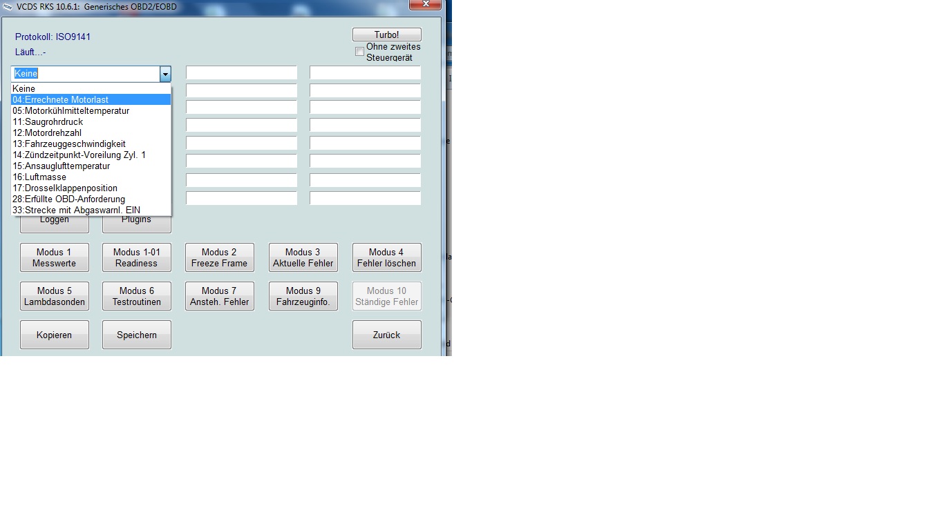

So, ich hatte nun mal die Gelegenheit, das OBD2 am ARL zu testen. Leider nur ohne laufenden Motor. Der Turbo ist platt...
Wenn ich das richtig sehe, ist die Diagnosemöglichkeit doch stark eingeschränkt (vgl. Anhang).
Na ja, loggen scheint ja noch möglich. Wenn ich also die Solldaten hätte, könnte ich was mit Excel basteln.
Sind die in der Anlage gezeigten Messwerte die einzig möglichen? Nicht mal Einspritzmengen (Rußbegrenzung, Drehmomentbegrenzung).
Was bedeutet der "Turbo!" Button?
@Rainer: Kannst Du mit der Info zum Fzg. was anfangen, Du hättest ja vielleicht was passendes, hattest Du gesagt...

Beiträge: 3872
Karma: +126 / -0   Danke, gefällt mir!
Beitrag12-12-2010, 0:16    Titel: VCDS und Fremdmarken (BMW) Antworten mit Zitat
Bo Duke hat folgendes geschrieben:
Dieser erhöht die Abtastrate auf das max. mögliche. (Nicht jedes STG unterstützt diese Funktion)

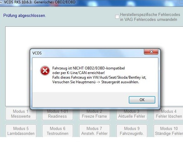

Hab' heute zum ersten Mal versucht auf den BMW zuzugreifen.
Hat nicht geklappt...
Fehlermeldung s.u.
Was mache ich falsch?
Keine Ahnung, war ja nicht dabei als Du es probiert hast icon_smile.gif Sollte aber gehen.
Ansonsten:
http://shop.dieselschrauber.de/product_info.php/products_id/38
http://shop.dieselschrauber.de/product_info.php/products_id/321
Beschreibung wird noch ergänzt.
