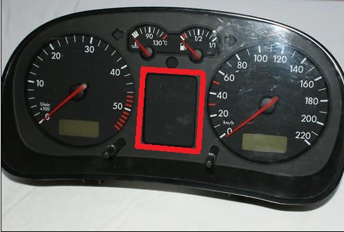

Beitrag01-01-2011, 13:00    Titel: Mfa Nachrüsten Antworten mit Zitat
Aussentemperatur fühler (habe climatronic ) vergessen zu sagen
Wofür Steht Das G am ende ??
Und was für ein Kabelbaum muss ich Verlegen ???
wo muss man den anschliesen ? bilder ? zeichnung ?
 In Rot (Grosse Anzeige )

Beiträge: 3872
Beitrag01-01-2011, 13:08    Titel: Mfa Nachrüsten Antworten mit Zitat
Splash86 hat folgendes geschrieben:
Bei VW gibts den Kabelbaum ned einzeln, entweder selber bauen, oder das kaufen:
http://www.kufatec.de/shop/product_info.php/info/p240_c22_FIS---MFA-Komplettset-Golf-4-IV.html
Das es ein Diesel Tacho is. Dein neuer Tacho muss die Teilenummer: 1J0 920 826 C haben. Hätte ich bei Bedarf einen im Neumodus da.
