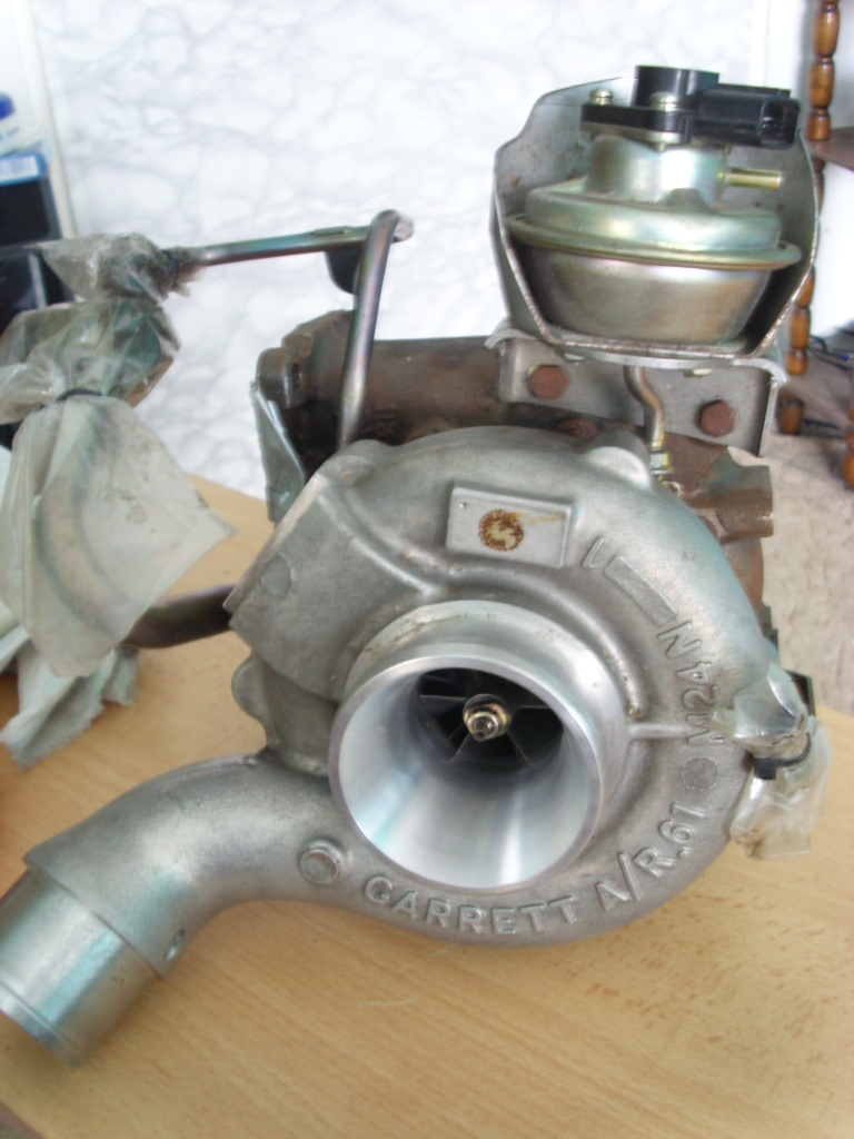

Hallo Liebe Community
Ich hoffe ihr könnt mir irgendwie helfen.
Ich habe hier aus einer Garagenauflösung einen Turbolader von Garrett Billig bekommen.
Leider ist kein Typenschild vorhanden und ich kann ihn leider nicht Identifizieren.
Somit kann ich damit so gut wie nichts anfangen.Ich habe versucht im Netz nach-
zuforschen aber leider kein Glück dabei.Dann habe ich bei einem Garrett Vertragshändler
angerufen und dem ein Bild geschickt.Nach 40min aber leider kein ergebniss.
Nun wende ich mich hoffnungsvoll an diese Community in der Hoffnung das man vielleicht
wenigstens ein paar spekulationen hat.Denn im moment weiß ich garnichts darüber ausser
das es auf jeden fall für ein Dieselmotor ist und elektronischen Positionssensor auf der
Druckdose hat.Ich kann euch höchstens noch die Gehäusenummern geben.
Ein guter Freund(Vw Werkstattmeister)meinte das es eine sehr große Maschine sein muss.
Danke schonmal im Vorraus für jede Art von Hilfe.
Gruß Lari

Das ist ein Garrett GT2559V für Renault Espace IV und Vel Satis 3.0 dCi mit Nr. 714306-5
Du glaubst garnicht wieviele tage ich verbracht habe
um diese Antwort zu bekommen.
Ich werde dieses Forum in jedem Fall weiter verlinken
und es auch weiter empfehlen denn ihr seid einfach
super.
Vielen dank dafür
Gruß Lari
