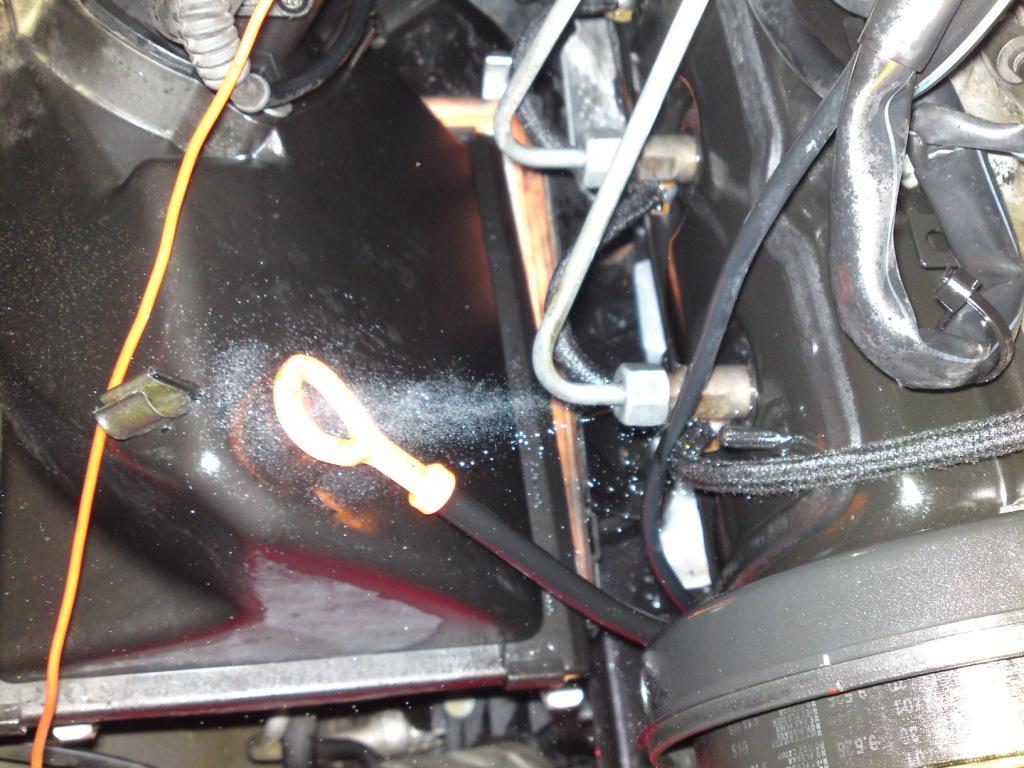

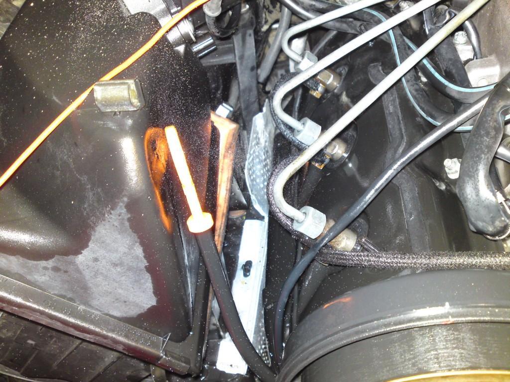

Anbei ein Bild vom Spritzbild, wenn ich die Überwurfmutter am Injektor leicht löse.
Ich würde es so beschreiben: Leicht zerstäubt spritzt es ca. 20 cm weit, der Rest läuft/tropft an der Düse runter. Vielelicht hilft das Bild.

Das Bild sieht nicht so verkehrt aus.
