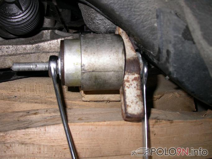

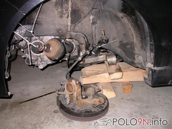

Da muss nichts abgesenkt werden und auch kein Traggelenk am Achsschenkel abgeschraubt werden, das bleibt alles schön zusammen! Siehe meine russische Methode beim Entfernen der Plastelager und dem Einpressen der besseren Audi A2 Alu-Vollgummi-Lager, zwei Hände reichen auch sofern Hand- und Armkraft vorhanden. Man muss nur zum Anfädeln des Traggelenks den Achsschenkel mit Federbein mit einem Arm hochziehen, also ein paar Zentimeter einfedern und dann die drei Schrauben reinstecken.

Ich sehe grade, dass der Stossdaempfer bei dir weg ist und die Antriebswelle frei in der Gegend rumschlackert. Bist Du sicher, dass man den Querlenker mit montiertem everything, einfach nach loesen der oben beschriebenen 4 Schrauben abnehmen kann?
Deus Violentia
Mitglied seit: 21.11.2007
Beiträge: 677
CAN Support
Beitrag25-04-2011, 21:42    Titel: Querlenkerwerkzeug Polo 9 N 1 Wird übersetzt...
Wenn Du das Traggelenk am Achsschenkel lässt musst Du die Antriebswelle zentral oder getriebeseitig lösen und das Ganze dann rausschwenken, die Länge der Antriebswelle reicht nicht (auch bei den normalen Motoren des Polo nicht, die Welle auf dem Bild ist ja Eigenbau!)
Man beachte den Hammerkopf als Gegenhalter zum Einpressen! Wichtig ist noch, daß die Schraube die von vorne in Fahrzeugrichtung den Querlenker hält in eingefederter(!!!), d.h. stehender Lage angezogen wird. D.h. Schraube eindrehen, Karre hinstellen und von vorne mit zwei langen 1/2"-Verlängerungen anziehen.
