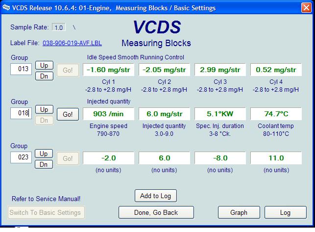

Heute habe ich die MWB in Leerlauf ausgelest.
-1,60 ¤ -2,05 ¤ 2,99 ¤ 0,52
Glaube Zylinder 3 muss etwas falsch sein? 2,99 ist ja Endanschlag, oder?

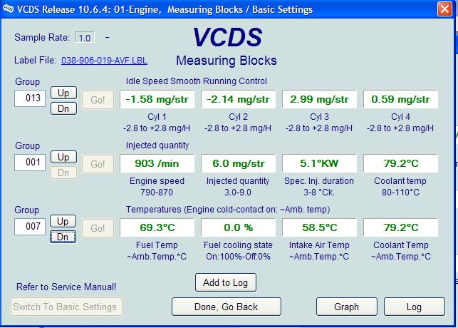

30-06-2011, 20:09 Titel: AVF ruckelt nach PDE-Tausch |
Kraftstofftemperatur um die 70 Grad und Ansauglufttemperatur um die 60 Grad in Leerlauf? Korrekt oder auch falsch?

E_S hat folgendes geschrieben: | Heute habe ich die MWB in Leerlauf ausgelest.
Glaube Zylinder 3 muss etwas falsch sein? 2,99 ist ja Endanschlag, oder? |
Allerdings.Desweiteren hast Du vergessen bei Group 18 auf "Go" zu drücken bevor Du den Screenshot gemacht hast.
Würdest Du bitte die Seriennummer von Deinem Diagnosesystem in Dein Profil eintragen bevor wir weitermachen?

Ah, habe noch ein Screenshot.
Seriennummer trage ich nächste Woche ein, ein Kumpel von mir hat diese Wochenende mein "Diagnose-Laptop"..
