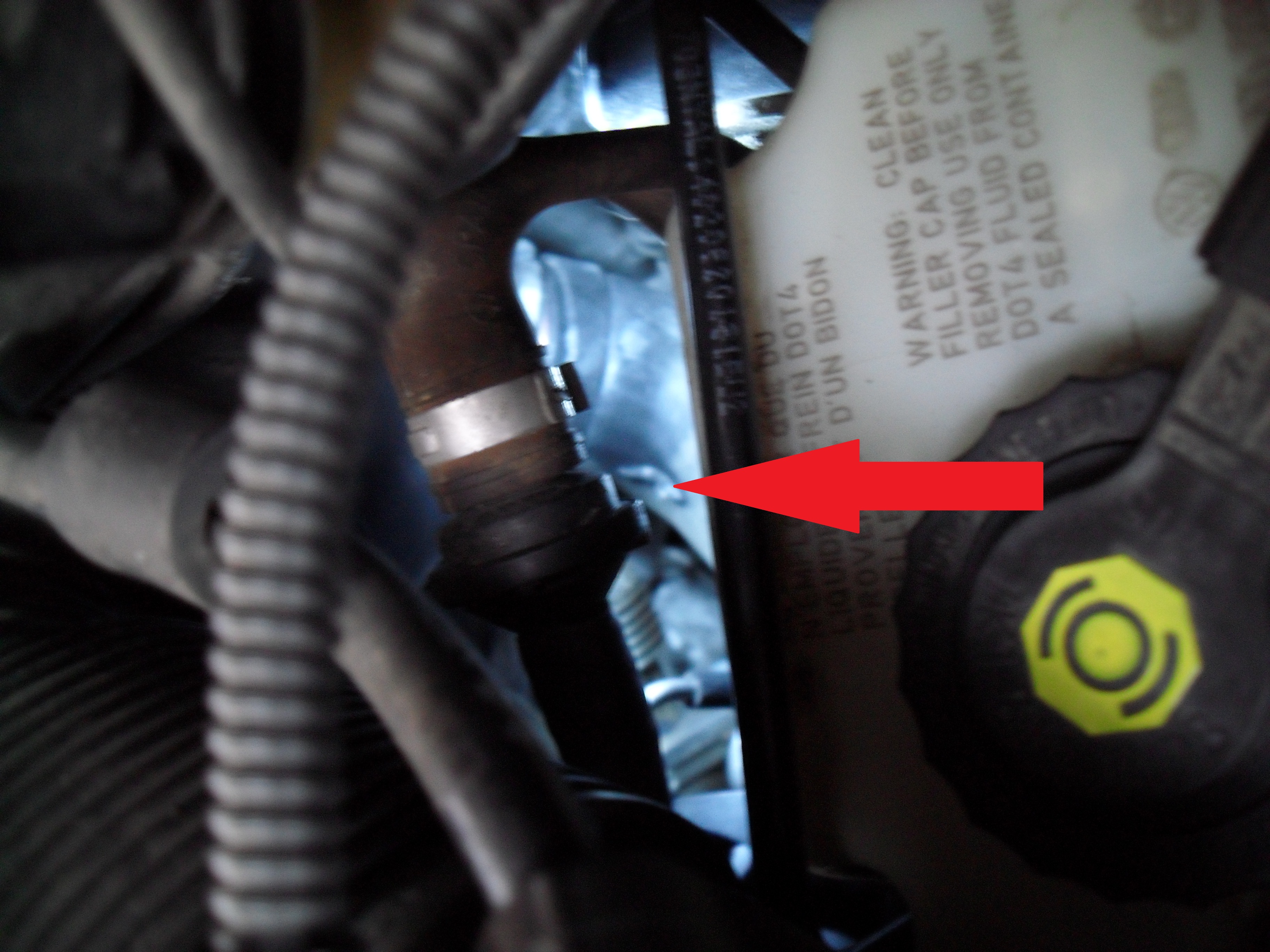

sooooo ich hab jetzt alles nochmal gecheckt. und nachdem ich dann mal tief im motorraum rumgetastet habe, hatte ich plötzlich schwarze, schmierige finger. und tadaa siehe da, ein dickes fettes loch in einem der schläuche entdeckt.
hab mal versucht n foto zu machen. war leider etwas kompliziert, hoffe man kann bisschen was darauf erkennen.
der schlauch befindet sich ganz unten am turbo glaube ich.
ich schätze mal der schlauch sollte so schnell wie möglich getauscht werden, richtig?
mfg

Beiträge: 4636
Beitrag20-06-2011, 6:36    Titel: lautes Zischen beim Beschleunigen / 2.0TDI Zitieren

Beitrag20-06-2011, 11:34    Titel: lautes Zischen beim Beschleunigen / 2.0TDI Zitieren
soo Fehler wurde behoben. Es war eindeutig der Ladeluftschlauch zwischen Lader und LLK.
War ein ca. 40mm langer Riss um Schlauch.
Auto fährt wieder ohne Mukken und hängt satter am Gas als vorher. Spritverbrauch scheint auch zurückgegangen zu sein. Schätze mal, dass der Riss schon länger vorhanden war und mit der Zeit immer größer wurde.
Kostenpunkt: 169€ / Arbeitszeit ca. 1,5h
