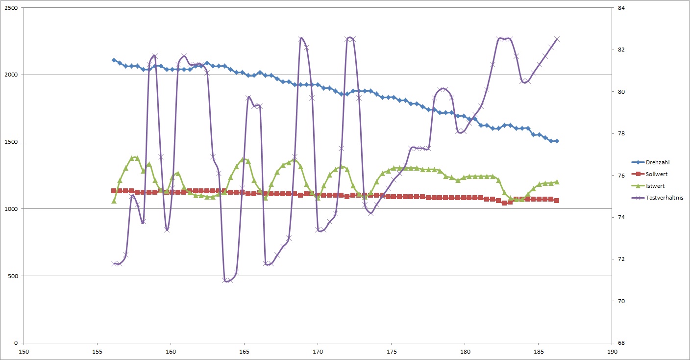

habe mal den Ladedruckaufbau gelogged (3. Gang Vollgas), weil meine VTG etwas schwergängig zu sein scheint. Der Ladedruck erreicht zwischenzeitlich fast 2.6 Bar. Ist das noch ok?
Motor ist ein 2.5 TDI BDG 140tkm.
Vielen Dank schon mal.

Die VTG habe ich versucht mit einer Spritze zu testen. Ich konnte keine Schwergängigkeit feststellen. Die Stange ist der Bewegung des Spritzenkolbens direkt gefolgt. Bin mir aber nich sicher ob ich mit der 60mL Spritze bis zum Anschlag kam, viel hat aber wenn nicht gefehlt. Unterdruck scheint auch ok zu sein (-700mBar). Kann es auch das N75 sein? Leider schaltet ja die Stellglieddiagnose immer hart zwischen 100% und 0% um, so dass man es nicht richtig testen kann.
Ich habe noch eine merkwürdige Stelle im Log entdeckt. Hier scheint die Ladedruckregelung richtig zu schwingen. Das könnte im Schubbetrieb gewesen sein. Deswegen keine Ahnung obs irgendwas zu sagen hat.

Kann mans hieraur erkennen?
Address 01: Engine Labels: 059-907-401-AKE.LBL
Controller: 8E0 907 401 T
Component: 2.5l V6 TDI G000SG 0004
Coding: 02002
Shop #: WSC 63251
VCID: 361F603F0149
00006059 130 106KC318_1.V14834812390
No fault code found.
Readiness: N/A
| Nach oben |

Ja, Datensatz für VAG-Teilenummer: 8E0 907 401 T, Softwarestand 0004.

Dein Steuergerät kann vom Freundlichen (oder Tuner der einen aktuellen passenden Datensatz hat) ganz normal per OBD aktualisiert werden.

Ok, evtl. hat das Steuergerät ein grundsätzliches Hardwareproblem das nicht durch Änderung der SW zu beheben ist?
Fällt mir in Bezug rein auf die Ladedruckregelung aber nicht wirklich ein Grund dazu ein.
Tausche doch mal auf Verdacht das N75, kostet nicht die Welt und hängt selten auch.
