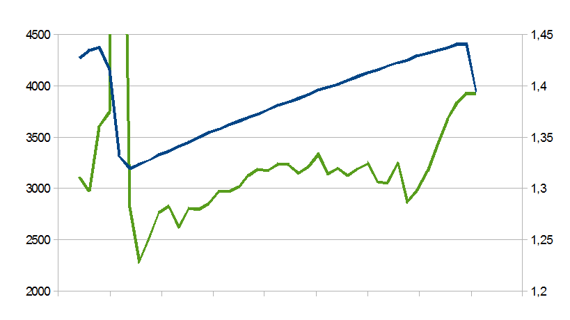

Update und Lösung: Ein PDE hat zwischenzeitlich endgültig aufgegeben, inklusive Liegenbleiber und Abschleppen. Reparatur erfolgte dann zwangsläufig durch die VAG-Not-Werkstatt...
Dabei wurden dann offenbar die Düsen auch mal wieder gereinigt, jedenfalls eine spürbare Verbessung ggü. meinem letztem Log sichtbar (s.u.)...
Und es geschehen auch noch Zeichen und Wunder: Das gab's alles auf 100% Kulanz... icon_eek.gif icon_cool.gif
(SW-Update gab's keines, aber man kann ja nicht alles haben icon_wink.gif )
 Lambda nach PDE-Tausch
