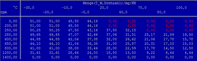

20-09-2011, 21:44 Titel: Probleme mit AFN Motor |
Zitieren |
Wenn er nicht anspringt, mal den Stecker vom Temperaturfühler abziehen
und dann starten.
Wenn er dann sofort anspringt, liegt es an einer unglücklichen Kombination von
Anlasser und MSTG-Software.
Bei wechselnden Motoren haben die Driss appliziert, so dass bei zunehmender Kühlwassertemperatur
immer mehr Drehzahl (durch den Anlasser) aufgebracht werden muss, bevor Kraftstoff
eingespritzt wird (siehe Bild).
lg Micha
