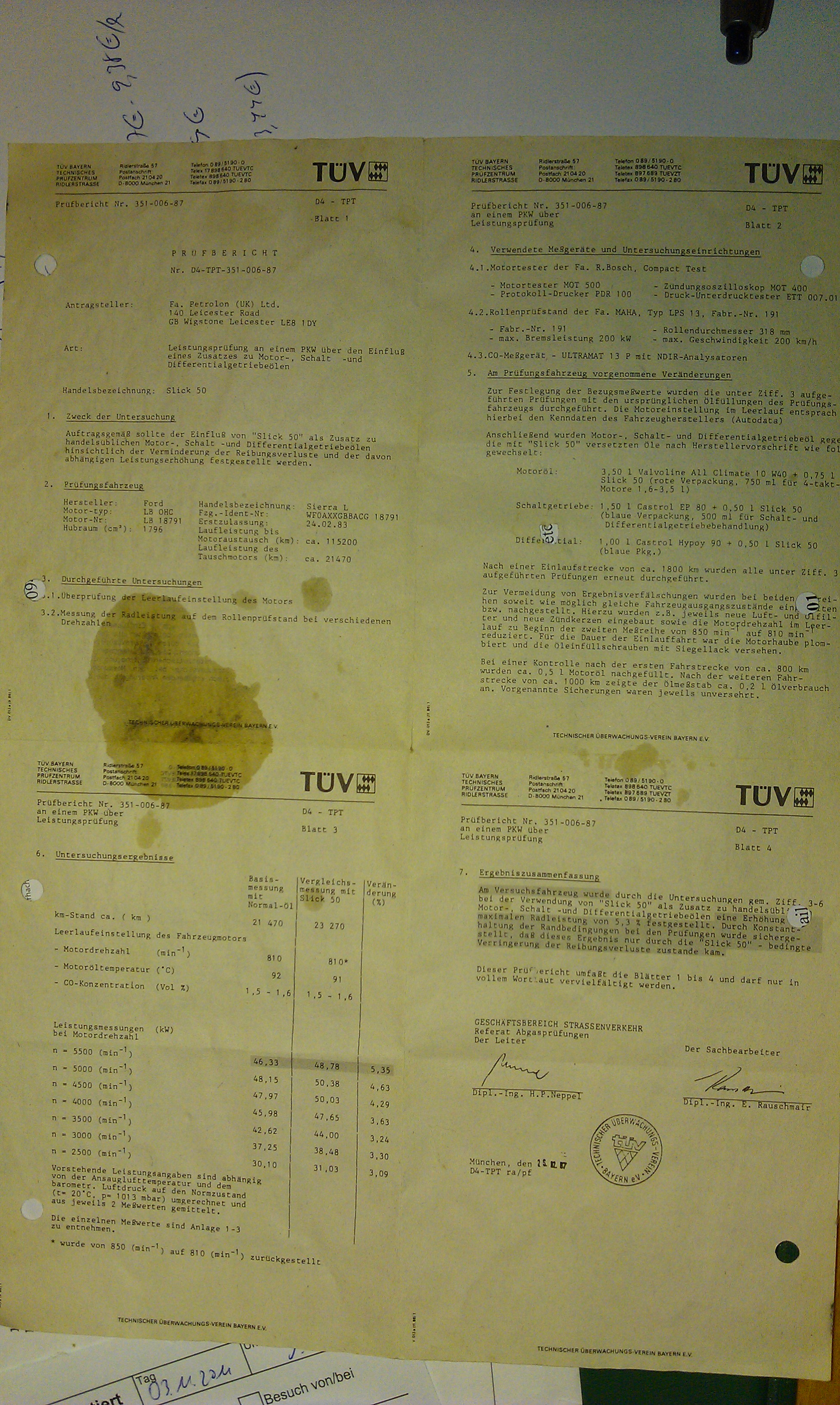

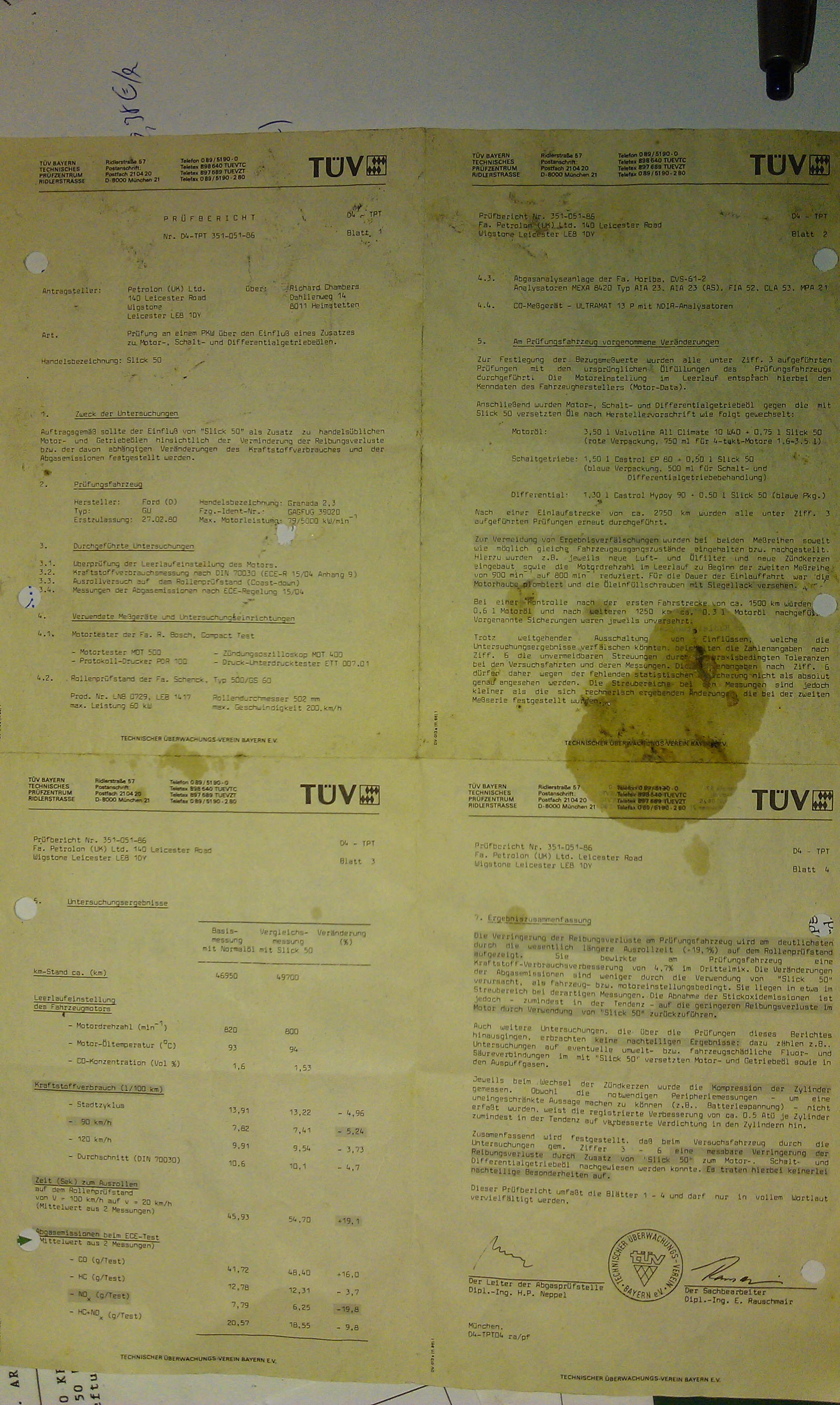

Servus beinander!
Zu Slick 50 gibt es ein offizielles Gutachten vom TÜV, welches ich mal raussuchen muß (sollte ich's noch haben).
Hierin wurden Testläufe mit/ohne Motoröl gefahren sowie die reibungsmindernden (Notlauf-)Eigenschaften inform von leicht (!) verbrauchsmindernden und leistungssteigernden Wirkung nachgewiesen.
Hab's vor rd. 10 Jahren auch in meinen Quattro geschüttet und einen leiseren Motorlauf festgestellt. An Leistung/Verbrauch änderte sich kaum etwas, zumindest nicht so, daß es hier erwähnenswert wäre.
Im Getriebe angewendet lief dies auch ruhiger (weniger Rasselgeräusche), jedoch klappts mit der Synchronisierung seither nicht mehr so schön. Heißt, die Gänge gehen schwerer rein, wenn man nicht sauber manuell auf Synchrondrehzahl schaltet.
Viele Grüße aus München!

Servus nochmal!
Anbei mein knapp 25 Jahre altes TÜV-Gutachten über Slick50.
Bitte den Zahn der Zeit an dem Recycling-Blatt-Dokument zu entschuldigen icon_wink.gif
Hatte noch ein GA über die Prüfung von Notlaufeigenschaften der mit Slick50 behandelten Motoren, welches ich aber beim besten Willen nicht mehr finde... icon_confused.gif
Waren jeweils auch wieder Ford irgendwas -Motoren.
GLAUBE mich erinnern zu können, daß der ohne Slick50 behandelte (in Bauart und Laufleistung (ca. 100.000 km) vergleichbarer!) Motor rd. 5 km mit vorher abgelassenem Öl bis zum Fresser/Platzer hielt und der mit Slick50 über 30 km, wobei es bei letzterem nicht zum Fresser/Platzer kam sondern der Lauf aus mir nicht mehr bekannten Gründen von den Prüf-Ing.'s abgebrochen worden war.
