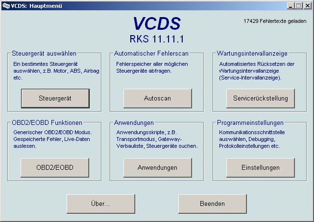

Für die, die es noch nicht bemerkt haben: Im Kundenaccount vom Shop gibt es ein neues Softwarerelease von VCDS.
Neu sind in 11.11.1:
Sebastian@Ross-Tech.com hat folgendes geschrieben:
Neuerung: Unterstützung für neue Modelle: VW Beetle (5C/AT), VW up! (12/AA).
Neuerung: Steuergeräteabbilder (Anpassung) für Steuergeräte mit ASAM/UDS Protokoll.
Verbesserung: Optimierung der Stabilität laufender Diagnosesitzungen.
Verbesserung: USB-Treiber Aktualisierung aus Beta 11.8 bzw. 11.10 zurückgenommen. Im Zusammenhang mit den in der Betaversion ausgelieferten USB-Treibern kam es unter Umständen zu Kommunikationsfehlern. Eine erneute Aktualisierung ist geplant sobald vom Zulieferer fehlerfreie Treiber zur Verfügung gestellt werden. Der neue Treiber war notwendig geworden da es vereinzelt bei neueren PC/Laptops beim Anschließen der Interfacehardware zu einem Bluescreen kam. Sollte dieser Fehler bei Ihnen auftreten setzen Sie sich bitte umgehend mit Ihrem Vertriebspartner in Verbindung.
Steuergerätedokumentation (Labeldateien und ODX/ASAM Datenstand) erweitert/aktualisiert

 VCDS 11.11.1, RKS Distribution
 Dateigröße:  58,65 KB
 Angeschaut:  7231 mal
