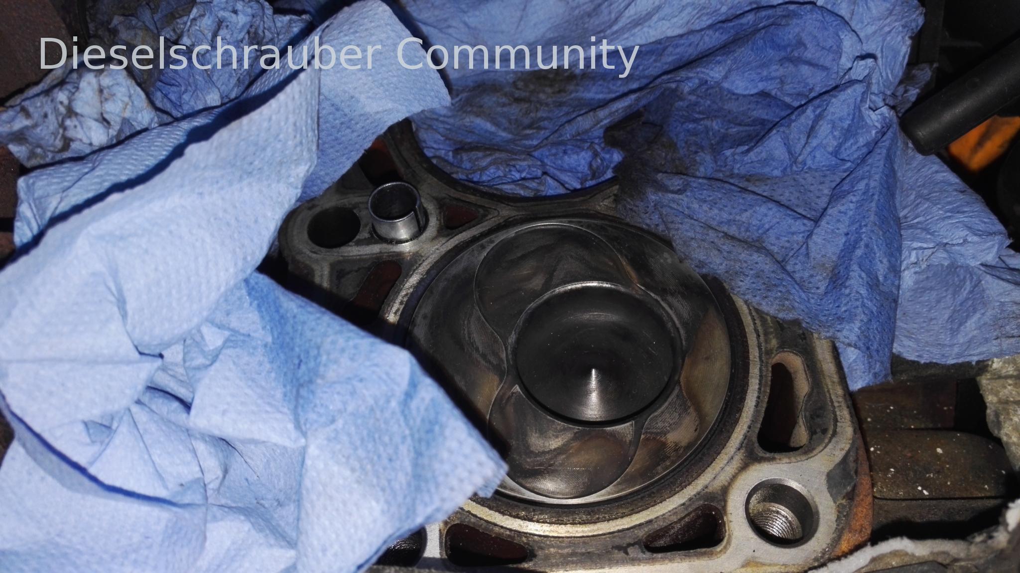

Nach abgerissenen Motorhalterschrauben wurde der Zahnriemen gewechselt. NW-Stop und KW-Stop waren gesetzt. Nach dem Wechsel sprang der Motor nicht mehr an. DTC NW-Sensor außerhalb der Toleranz.
Dann KW per Hand gedreht bis plötzlich der Motor blockierte. Also Kolben steht an den Ventilen an.
ZK demontiert, keine Beschädigungen an Kolben und Ventilen.
Jetzt KW-Stop wieder montiert(Markierung OT zwischen 2+3 Zahn) und man erkennt am Kolben dass dieser nicht mehr im OT ist sondern wieder auf dem Weg nach unten.
Kolbenüberstand normalerweise 1,1mm im OT wenn KW-Stop eingesetzt dann ist der Kolben plan mit dem Rumpf bzw. eigentlich schon -0,x mm.
Wird der KW-Stop so eingesetzt dass die Markierung zwischen 1.+2. Zahn steht dann ist der Kolben im absoluten OT.
Kann es sein dass das KW-Rad auf der KW verdreht ist? Sollte doch eigentlich nicht sein da hinten eine Aussparung ist, oder soll der Kolben nicht im absoluten OT stehen? Ich blicke hier nicht mehr durch.
Ciao
Oli

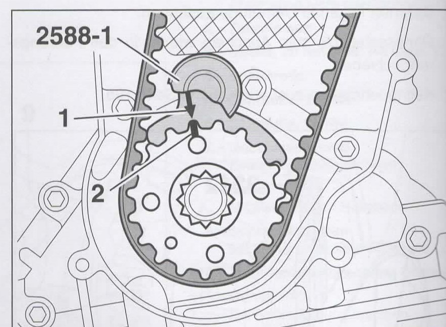

Also, als erstes wäre es von Vorteil wenn Du uns mitteilen könntest, um welches
Fahrzeug, Motortyp, MKB, Bj usw. es sich handelt.
Das macht es einfacher Dir Hilfe zu leisten.
So nun zu Deinem KW-Stop, die 1,4/1,9 TDI Motoren haben einen anderen
Stopper und eine andere Markierung.
Sollte es ein 1,4/1,9 TDI sein, dann ist im Vergleich zur Leitfadenabbildung Dein Stopper um einen Zahn falsch eingesetzt.
Evtl. wäre das ja ein Ansatz für Dein Problem
Mfg Mpire

Beitrag02-01-2017, 20:29    Titel: Kolben OT passt nicht zusammen mit Kurbelwellenstop (VAG) Zitieren
Hallo Mpire,
vielen Dank für deine Antwort und Hinweise.
Zum Fahrzeug:
Polo 9N1 FUN EZ 06/2004 MKB AXR 74kw
Motor 06/2007 MKB BLT 96kw
Genau wie in der Anleitung gemacht und der Kolben steht nicht im OT. Dies war der Grund warum ich die Absteckposition nochmal kontrolliert habe ob in originaler Position des KW-Stops der Kolben im OT steht.
Grundsätzlich wäre zu klären ob die Markierung zwischen dem 2+3 Zinken des KW-Stops normal +x Grad bedeutet oder generell 0 Grad, während der NW-Stop grundsätzlich bei 0 Grad steht (Ventile 1. Zylinder in Überschneidung)
Wenn aber NW-Stop +x Grad bedeutet und KW-Stop +x Grad dann kann ich damit leben.
Ich wollte mir nur bisschen Zeit sparen bei der Montage.
Könnte ja auch sein dass es gewollt ist dass die KW voreilt.
Ciao
Oli

Beitrag02-01-2017, 20:54    Titel: Kolben OT passt nicht zusammen mit Kurbelwellenstop (VAG) Zitieren
Die M8-Gewindebohrung mit der Markierung drauf muss auf die 2. Lücke im Stopper
- sofern es das Werkzeug T10050 ist.
Gruß Mpire

Beitrag02-01-2017, 20:58    Titel: Kolben OT passt nicht zusammen mit Kurbelwellenstop (VAG) Zitieren
wenn der Stop aber 2-3 Zinken steckt dann ist der Kolben nicht OT.
Die beiden Bilder habe ich gemacht um zu zeigen wann der Kolben im OT steht aber 1 Zinken nach links Versatz hat.
