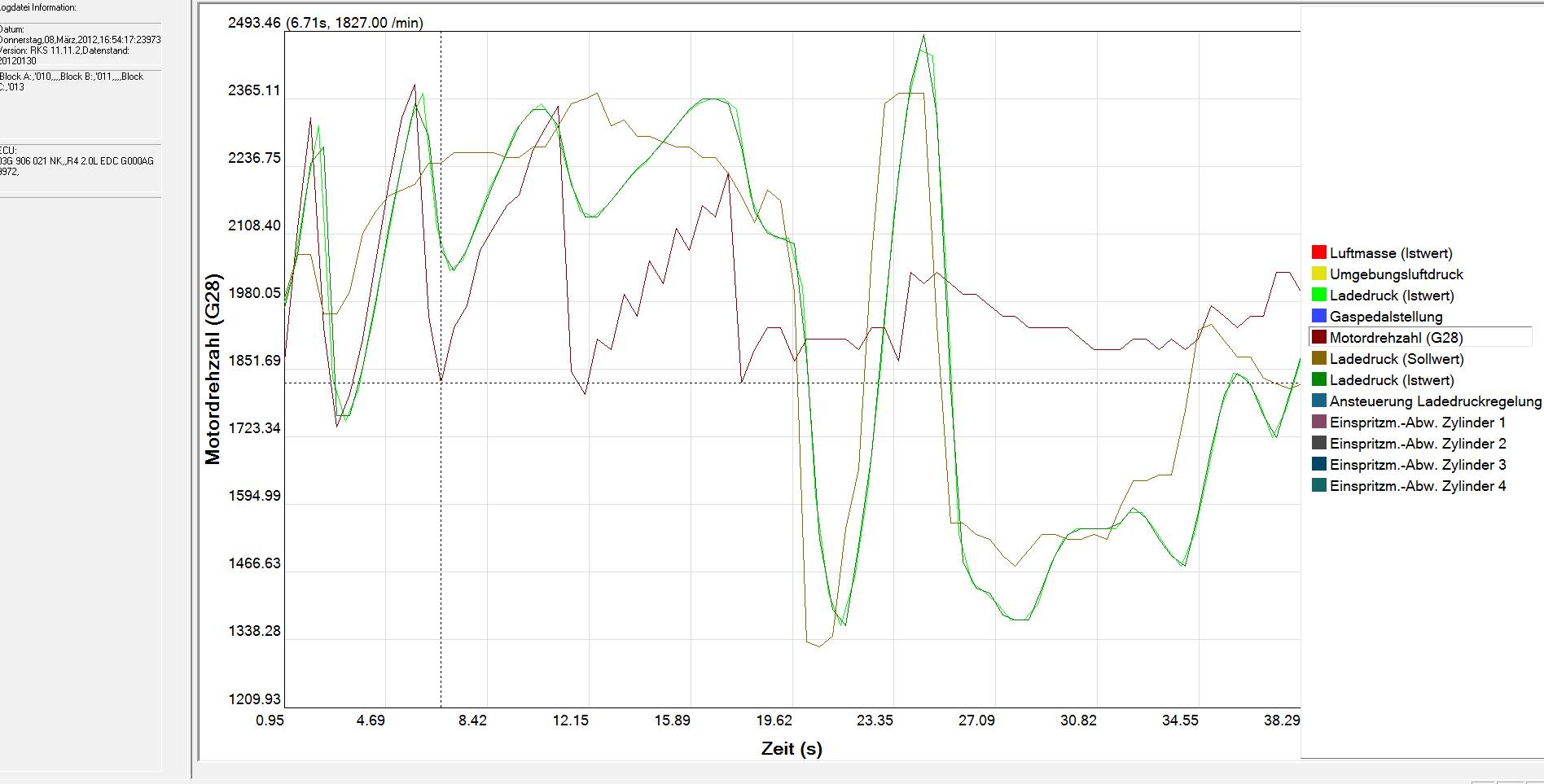

Die starken Abweichungen von Zylinder 2 ins negative und 1 ins positive bei der Schaltzeitabweichung ist normal??? Für mich als Leihe sieht das eher so aus als ob Zylinder 2 hinterher hingt und somit sich der Motor bei einer bestimmten Drehzahl (~1700-2300) sich "aufschwingt"! Wobei dann auch der Zylinder 1 beiträgt.
Sollten die 4 Werte nicht in etwa gleich sein, so wie Zylinder 3+4???
Bei Vollgas (Kickdown) und "S" Stellung nur leichte Vibrationen, Ruckeln zu spüren. Dafür gibt es dann ab 140 km/h starkes Schlagen im Lenkrad, so als ob die Räder eine große Unwucht haben (sehr unangenehm). Schneller lies der Verkehr nicht zu.
Das ist der Zweite Teil, wo die Motordrehzahl steil Bergauf geht. Das war dann so ca. 140-150 km/h.

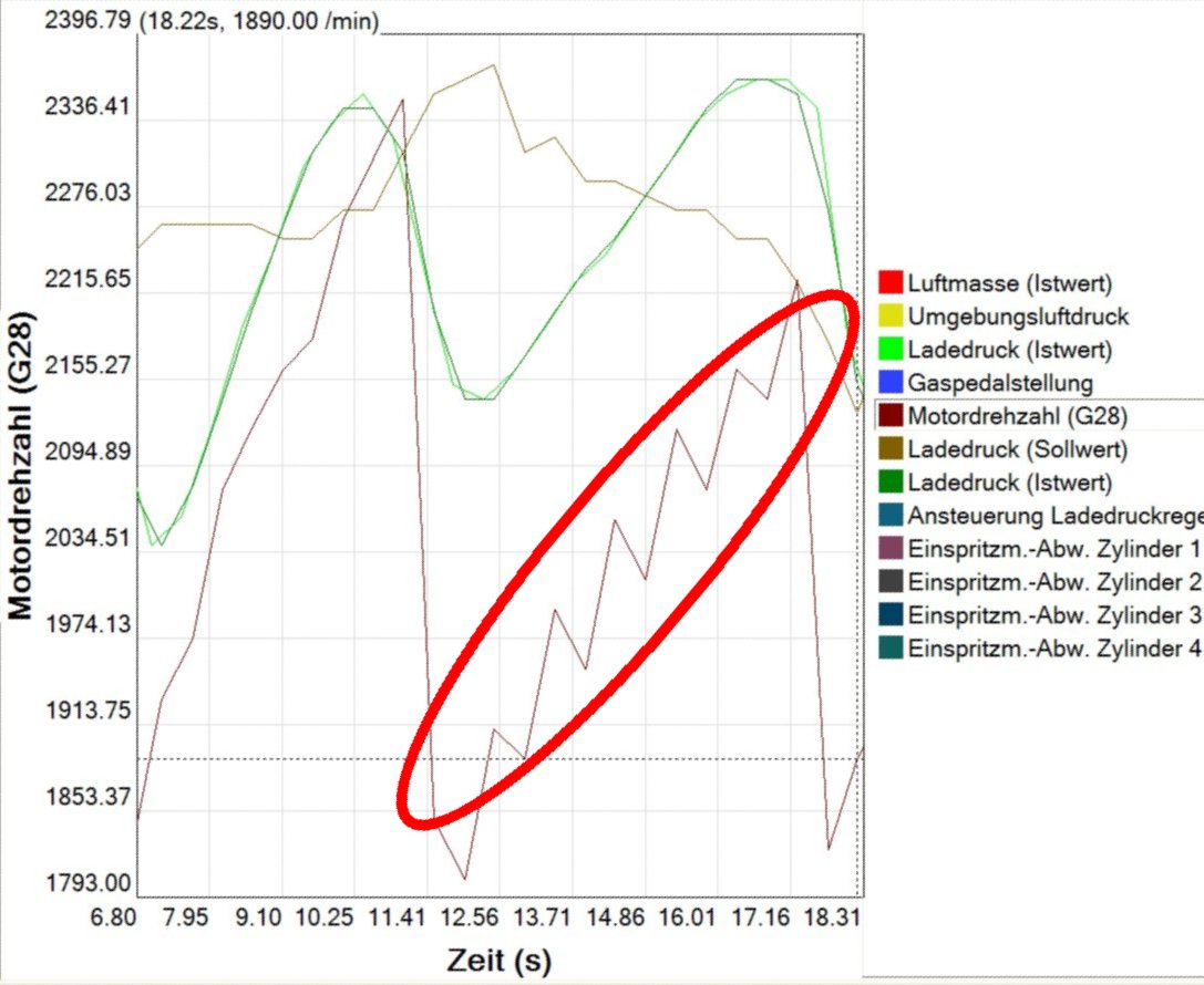

Im Anhang habe ich noch einmal den Zoom auf die Motordrehzahl vom MWB11 gelegt und mit Pfeilen die Stellen markiert, wo das Ruckeln sehr stark wurde. Das müsste dann der 5 + 6. Gang gewesen sein.
Kannst Du mir dazu auch etwas sagen oder ist das alles nur Unsinn den ich mir da zusammen reime???
 Passat 2.0, MJ 08, 103 kw, BMP, DPF, DSG, Log mit Ruckeln beim Beschleunigen
Gut, dass du das nochmals so kenntlich gemacht hast, denn diese Drehzahlunregelmäßgkeit war mir nicht aufgefallen. Ich habe Sie hier für die anderen mal direkt als JPG eingefügt. Das ist definitiv NICHT normal. Was dort allerdings so stark schlägt ist mir nicht klar. Ich fürchte jedoch, dass ist eine (mit VCDS nicht exakt diagnostizierbare) mechanische Ursache. Womöglich ZMS, Antriebswellen, ... Aber das ist pure Spekulation meinerseits und somit wenig hilfreich.
Ich warte gespannt auf die 3,8,11 Logs.

 BMP ruckelt beim Beschleunigen
