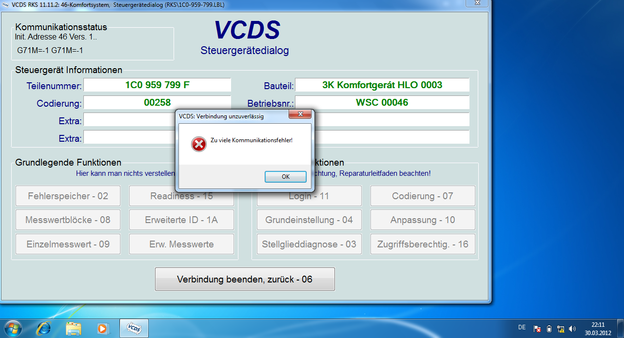

Nachdem ich Dummy vergessen habe das Licht auszuschalten, sprang der ARL nicht an-Batterie praktisch fast leer. Seitdem geht die Zentralverriegelung nur auf Fahrertür auf. icon_eek.gif Auch 2X mit Schlüssel oder FB-Drücken geht nur die Fahrtür auf icon_confused.gif Na, dann VCDS mal Fehlerspeicher abfragen - Pustekuchen.
Komfort-STG hinüber? Alles andere MSTG, Airbag, Bremsen-STG etc. funktioniert einwandfrei auzulesen.
 Kommunikationsproblem mit Komfortsteuergerät.

Hallo Kai,
Du kannst versuchen nochmal komplett die Batterie abzuklemmen und etwas zu warten.
Wenn es dann immer noch nicht geht, bitte PN an mich.
Edit: Das Problem liegt möglicherweise an den verwendeten Bitraten, ist aber behebbar.

Update: Das Problem dürfte am Kabelbaum oder dem Komfortsteuergerät liegen.

Denke eher am Komfort-STG hinüber ist, das ist im Trockenem hinter dem Sicherungskasten verbaut. Wer hat noch so Ding rumliegen mit der obigen Teile-NR?

Update:
Gebraucht-K-STG aus verstorbenem Krabbeltier in den Spanier transplantiert .
