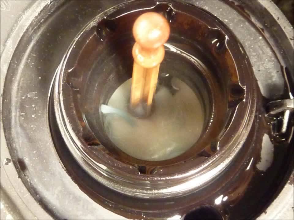

Fakt ist, der Motor drückt Kühlwasser aus dem Ausgleichsbehälter und wird in bestimmten Lastbereichen deutlich zu heiß. Normalerweise wird das vom Thermostat eingeregelt und durch die Lüfter begrenzt.
Der Ausgleichsbehälter ist beim Herausdrücken zu ?
Ja, ist er.
Du hast noch nicht geantwortet, ob dabei auch Blasen kommen.
Ich denke ja, (siehe Video, besonders der schöne Geysir am Ende!)
[Bitte WMV direkt im Thema Hochladen, da Thema sonst nach Wegfall des Links sinnlos, Danke!]
Motor hatte ca. 95-98° in diesem Moment.
Neben einem ZKD-Schaden oder ZK-Schaden wäre die einfache Möglichkeit noch, daß eine Luftblase im Kühlsystem ist, die aus einer vorangegangenen Reparatur stammt. Wurde eventuell nicht richtig entlüftet?
Sollte er sich nach einigen hundert km Autobahn nicht längst selbst entlüftet haben?
Neben einer eventuellen Entlüftungsaktion würde ich aber nicht mehr länger suchen. Falls es an der ZKD liegt, ruinierst Du mit weiteren Fahrten den Zylinderkopf.
Das Kopf / Block längst krum sind, davon gehe ich aus, sofern das gleiche Problem wie bei den vielen älteren 123d bis 06/2008 vorliegt (s.o.).
Übrigens: Nach dem heißen Öffnen baut sich der Druck im Kühlschlauch nach ein paar km Fahrt sofort wieder auf.

Beitrag21-05-2012, 15:05    Titel: Kühlmittelverlust, Verbindung Brennraum / Kühlkanal? Zitieren
Das ist doch schon ein Beweis dafür, dass der Überdruck nicht von der sich ausdehnenden Kühlflüssigkeit kommt.
Überdruck kommt nun von den Abgasen der Brennräume (ZKD oder Kopf icon_cry.gif ).
Beiträge: 18086
Beitrag21-05-2012, 16:21    Titel: Kühlmittelverlust, Verbindung Brennraum / Kühlkanal? Zitieren
die "Unterbrechungen" im Kühlmittelstrahl im Ausgleichsbehälter sprechen sehr für eine defekte ZKD oder Riss im ZK.
Die "Unterbrechungen" sind nämlich Blasen von Verbrennungsgasen (Abgasen).

Schalte den Motor aus und filme zeitgleich den Ausgleichsbehälter.

Beitrag21-05-2012, 16:59    Titel: Kühlmittelverlust, Verbindung Brennraum / Kühlkanal? Zitieren
Dass der Motor im Leerlauf lief und Wassertemp nahe 100° war ist für diesen Test unbedeutend?

Ja, es baut sich wieder Druck auf.
Ich denke, ich versteh' schon was das bedeuten soll: Z.B.:
Ausgangstemperatur Wasser 20°
Motor wird erwärmt auf ca. 95° => Druck steigt, da Wasser sich ausdehnt bei Erwärmung.
System kühlt auf Ausgangswert 20° zurück => Druck sinkt wieder auf den Ausgangswert zurück, da die Dichte des Wassers aufgrund der Abkühlung wieder zunimmt.
Im Schlauch dürfte kein Druck mehr herrschen.
Wenn jetzt das z.B. 95° warme System geöffnet wird, entweicht der Druck. Wenn die Systemhitze nicht weiter steigt, darf sich nach dem eben Gesagten grds. kein neuer Druck aufbauen. Wenn doch kommt dieser von außen (Verbrennungsdruck durch ZKD / Riss Block / Kopf).
Dumme Frage, wäre ein weiterer Druckaufbau nicht auch bei intaktem System zu erwarten? Bildet sich nicht durch verdampfen neuer Druck? Oder gilt das nennenswert erst, wenn die Suppe kocht?
Und was ist mit dem "Geysir" am Ende des Videos, wo der ganze Kram kurz hochsteigt und wieder fällt?
Dank im Voraus,
