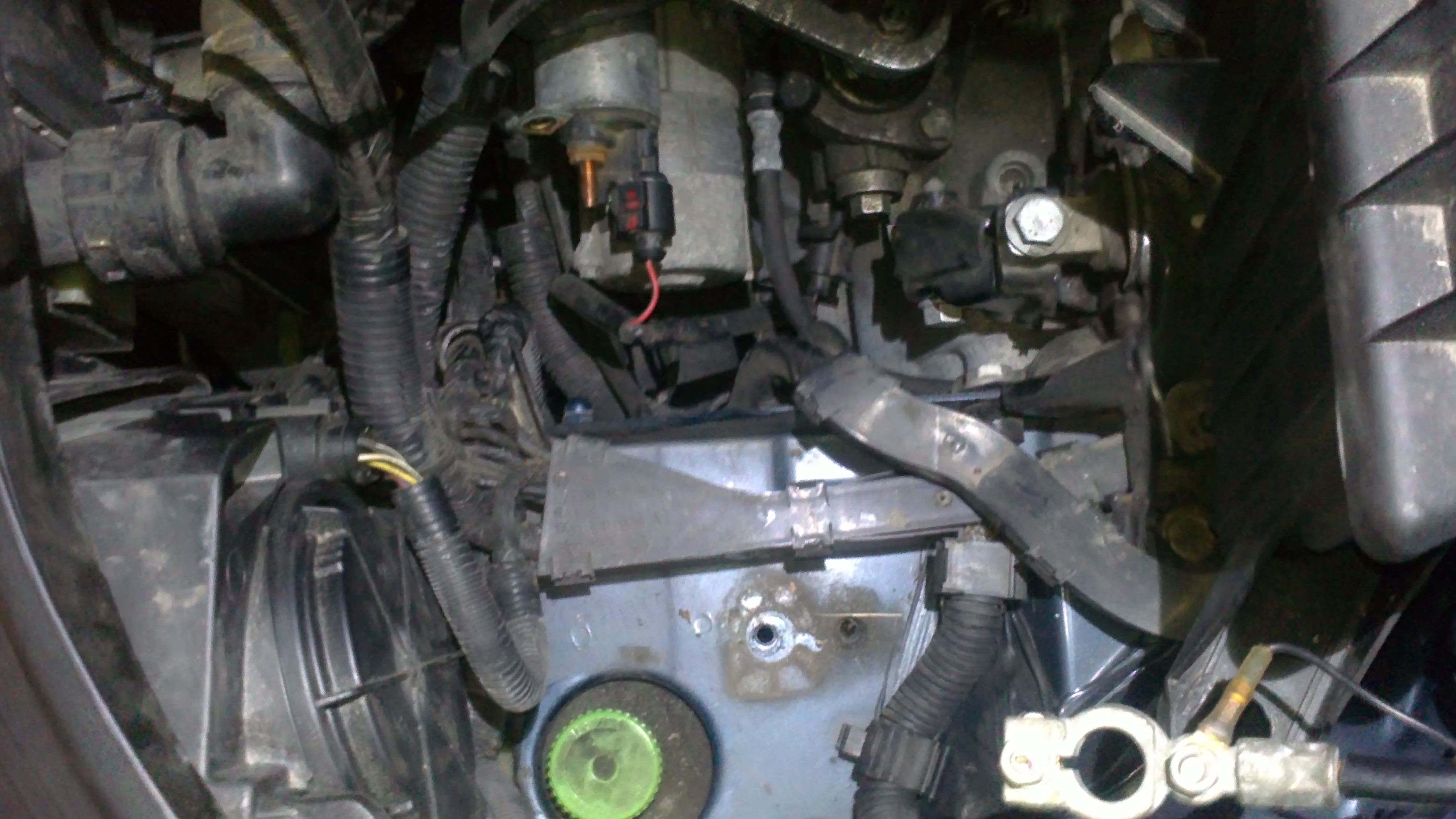

Ok danke, ich habe mal die Batterie ausgebaut aber bisher noch keine Servo Pumpe gefunden icon_rolleyes.gif
Sitzt die noch unter dem Metallträger aus dem der grüne Schraubverschluß für das Servoöl ragt ?
Wenn ja dann muss die Stoßstange dafür weg, und ich hab mich von der falschen Seite rangearbeitet.... Siehe Foto

Anbei noch das vergessene Foto zum Beitrag oben....
 Verbau Servopumpe Polo 9N

Wurschdler hat folgendes geschrieben:
Genau, is da unten in die Ecke gequetscht.

Danke, ich habe gesehen das man mit abgeschraubter Radkasten Verkleidung rankommt.. Dann werd ich mal sehen ob ich besagten blauen Stecker finden kann....

Da die elektrischen Anschlüsse (3 Stecker) am Pumpenaggregat vorne sind, kommt man nur mit abgeschraubter Radhausinnenverkleidung nicht da ran. Für das sinnvolle Kontrollieren der elektrischen Anschlüsse muß der Stoßfänger demontiert werden. Man könnte die Pumpe zwar ohne Demontage des Stoßfängers ausbauen, dazu muss man aber die Leitungen zum Lenkgetriebe trennen, (das gibt ne schöne Sauerei), den Halter der Pumpe an der Karosse lösen, die Pumpe mit etwas Geschick drehen, um die elektrischen Anschlüsse zu lösen.
Den Stoßfänger abzubauen ist unterdessen einfacher, wenn man nur die Stecker auf Korrosion überprüfen will.

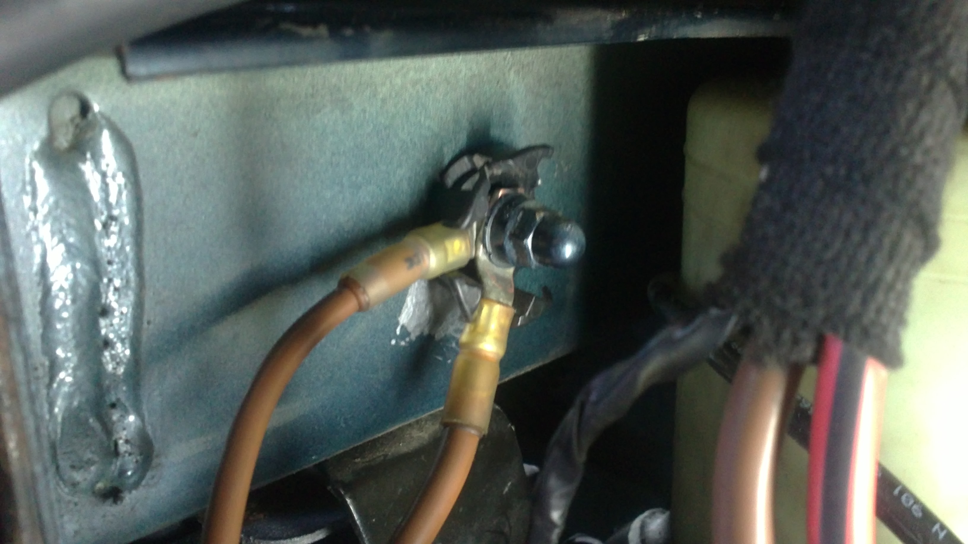

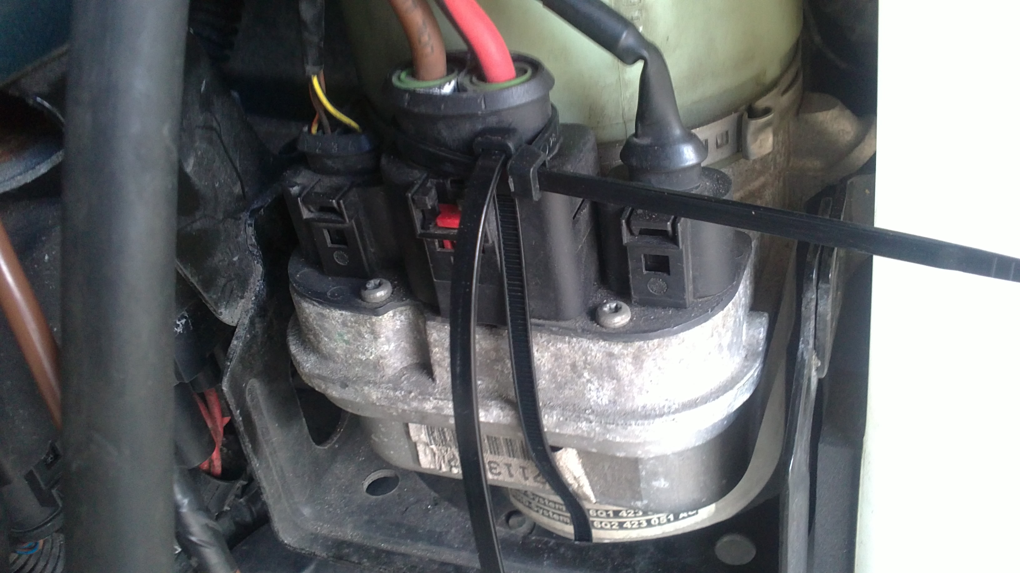

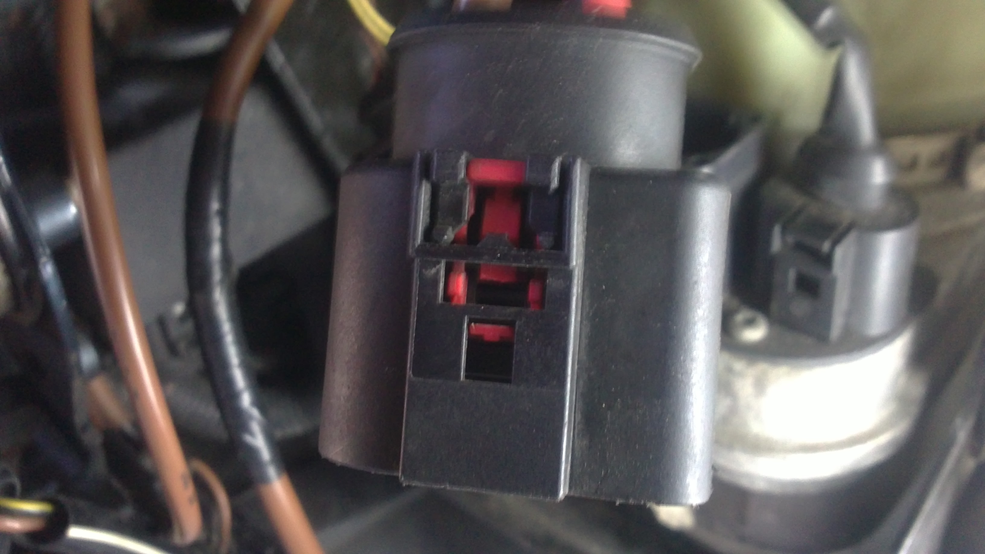

Folgende Fehler gefunden:
- Doppel Masse Punkt welcher neben der Pumpe an der Karosserie befestigt ist, war korrodiert. Korrosion mit Schmiergelleinen entfernt.
- Mittlerer Stecker an der Servo Pumpe (der Große) lässt sich Aufstecken aber rastet nicht ein! Beim näheren Hinsehen habe ich festgestellt, dass die Rastnase an der Servo Pumpe gebrochen ist, sowie der rote Rasthaken am Stecker. Der Stecker ist somit nicht ordnungsgemäß fixiert.
Die Frage ist nun ob ich das Kunststoffteil an der Pumpe und den Stecker einzeln bekommen kann, oder ob ich eine neue Pumpe und Stecker ,sowieso, benötige... icon_confused.gif Über eine Kabelbinder Lösung hab ich auch schon nachgedacht....
 sporadischer Ausfall Servo Lenkung Polo 9N3 BLT TDI
 Dateiname:  Massepunkt der Korrodiert war.JPG
 Dateigröße:  960.92 KB
 Heruntergeladen:  9432 mal
 Dateiname:  Stecker Kabelbinder.JPG
 Dateigröße:  1.03 MB
 Heruntergeladen:  21649 mal
 Dateiname:  gebrochener Hacken im Stecker.JPG
 Dateigröße:  883.59 KB
 Heruntergeladen:  11464 mal

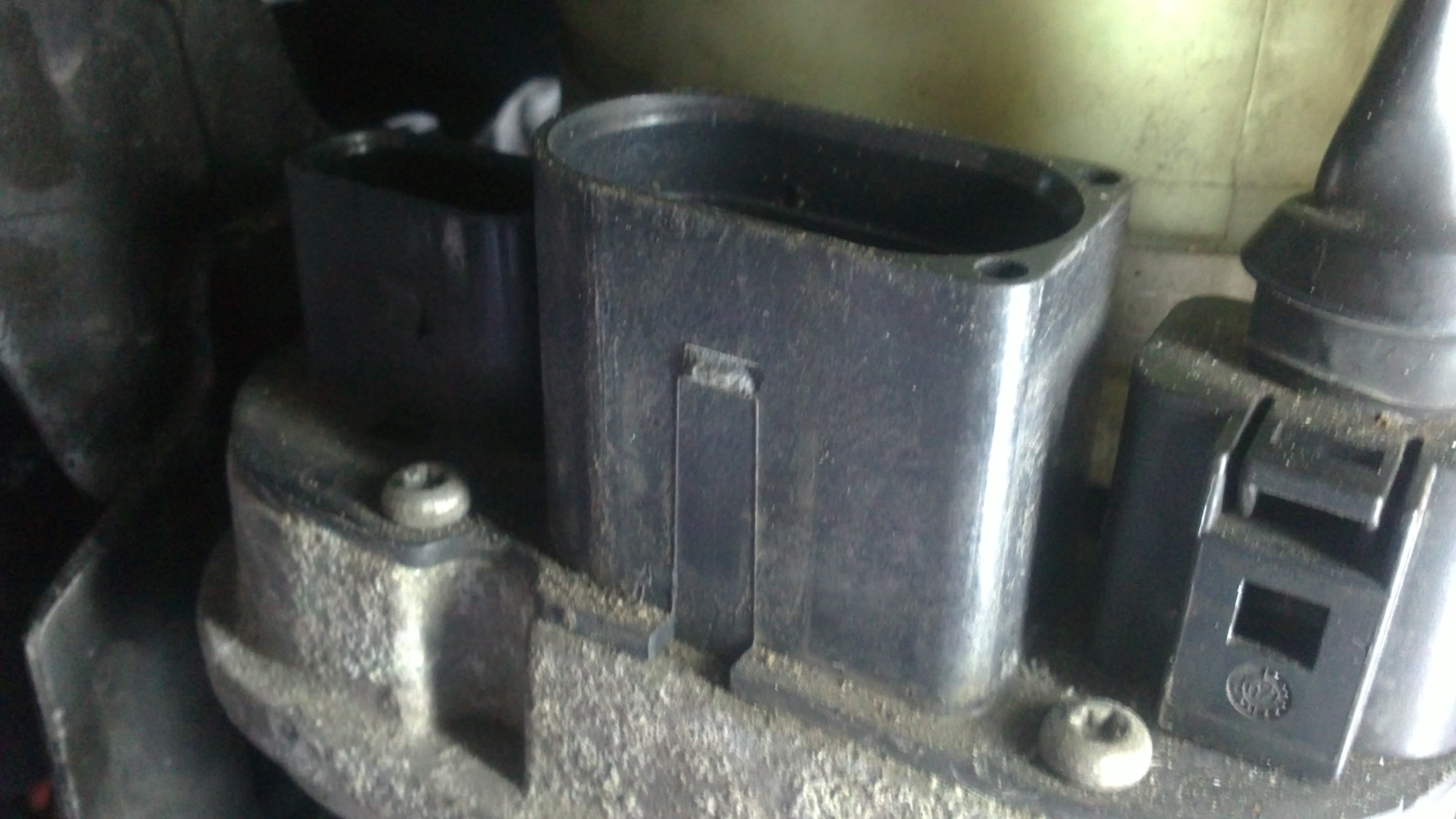

 Dateiname:  gebrochene Rastnase an Pumpe.JPG
 Dateigröße:  997.88 KB
 Heruntergeladen:  7400 mal

Beitrag08-07-2012, 16:46    Titel: sporadischer Ausfall Servo Lenkung Polo 9N3 BLT TDI Zitieren
Sind die Kontakte an der Pumpe und an Steckern blank und nicht grün? Sind in den Steckbuchsen und in den Kabeldurchführungen die Gummidichtungen drin und in Ordnung? Neuen Stecker gibt's einzeln, nützt aber nix weil das Gegenstück an der Pumpe auch weggebrochen ist.
Kabelbinder tun es aber auch weiterhin. Pumpenmässig gibt's zu horrenden Preisen vom icon_biggrin.gif neu, oder überholte Aggregate von Instandsetzern (google hilft) zum halben Neupreis.

Ja die Kontakte sind blank und einwandfrei, ebenso die Dichtungen.
Die Kabelbinder Lösung ist nun umgesetzt, und die Stoßstange wieder montiert (ganz schöner Akt Alleine icon_eek.gif ) Ärgerlich ist es schon das der Stecker nicht mehr einschnappt, den das muss definitiv schon so gewesen sein, so vorsichtig wie ich den Stecker gezogen habe.... (Nachweis wird sicher schwierig)
Pumpen habe ich vorhin mal in der Bucht gecheckt, ich bleib beim Kabelbinder icon_rolleyes.gif
Massekabel unten habe ich auf Durchgang gemessen und gereinigt von Patina, genauso das Massekabel an der Batterie oben; Gereinigt und Durchgemessen.... Dort war auch ein Haufen Dreck ....

Der Fehler ist laut VW Händler gefunden:
Das Masse Kabel was von Batterie zur Karosserie geht ist wohl defekt/zu dünn dimensioniert...
Ausserdem müssen laut der TPL (Technische Problem Lösung) von VW einige Massepunkte noch gerreinigt werden.
Das sind wohl deutlich mehr als ich schon gereinigt habe.

Der Chef des icon_smile.gif wirft mir übrigens vor das ich die Fehler selbst hineinschraube. Zum Glück hat er einen guten Meister der auf meiner Seite ist und seine Polo Pappenheimer kennt....
Die ganze Schraubaktion am Wochenende hätte ich mir dann sparen können .... icon_redface.gif
Naja wenigstens konnte ich den Stecker der Servo Pumpe sichern....Der wäre sonst irgenwann aufgegangen....
Der Schrägstand des Lenkrades bei geraden Rädern ist mir allerdings Rätselhaft.
Kann ja gar nicht sein den der Polo hat doch ein Gestänge zusätzlich zur Servo, den das schreibt der Tüv doch vor.... weiß da jemand eine Erklärung ?
Ich werde über den Erfolg /Misserfolg berichten !

Unbedingt auch das Massekabel von der Batterie zum Aufbau und Motor prüfen.
Das ist sicher vergammelt und hätte von dir bemerkt werden müssen. Wenn die Kupferdrähte gammelig sind, reicht es nunmal nicht, die Verschraubungspunkte zu reinigen. Da muss neues Kabel her. Die Leitungen gehen leicht zu ersetzen. Sie kosten nicht die Welt.
Da du beim icon_smile.gif nachgefragt hast, bekommst du das eventuell umsonst.
