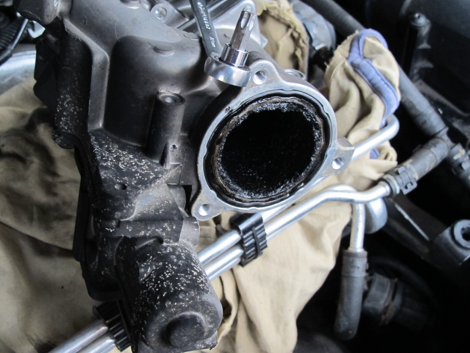

der ist DPF nun leer und wieder unterm Auto. Der Aus- und Einbau hat 2 Tage gedauert, vor allem, weil man immer wieder anderes Werkzeug ranholen musste. icon_smile.gif
Da war ich mir mal wieder dankbar für einen vollen Werkzeugschrank! icon_biggrin.gif
Gehalten habe ich mich an die eure Anleitung:
"Ausbau des DPF beim Passat 3C mit BMP Motor" icon_smile.gif Toll
Folgende Anmerkungen habe ich:
ohne Ausbau des AGR´s geht gar nicht´s, den Anschluss der "Abgaszuleitung" habe ich von oben mit einem 10ner Knarrenmaulschlüssel mit Adapter für einen 40ziger Torxbit gelöst.
Ist das AGR raus, liegt darunter die Oberseite des DPF´s
und damit der 1.Temperatursensor SW17, die Lambdasonde SW22 und der 1. Anschluss für Rohrleitung des Differenzdrucksensors SW17.
Oben ging alles mit ordentlichen Maulschlüsseln ab, unten dagegen musste am Differenzdrucksensoranschluss ein richtiger Ringschlüssel drauf (gekröpft) und das ganze wurde mit einem Brenner erwärmt. Der Ringschlüssel geht erst draufzufädeln, wenn der PDF kurz abgeschraubt war.
Ich habe die Antriebswelle vom Getriebe gelöst Vielzahn M10, so ging das einfach leichter.
Zum Spülen habe das Rohrende mit einem Sprühdosendeckel und den unteren Differenzdruckanschluss mit dem Originalrohr und Klebeband abgedichtet. Auf den Temperaturstutzen kam ein 3/4" Schlauch und Schelle und dann Wasser-Marsch.
Dann am Ende zum ersten mal Daten im Motorsteuergerät geändert.
Im Anpasskanal 12, den Aschewert auf 4g gestellt.
Nun beobachte ich, wann wieder eine Regeneration eingeleitet wird.
MfG. Jens
 AGR und der Knarrenmaulschlüssel für die Abgaszuleitung
 Dateigröße:  471.08 KB
 Angeschaut:  5319 mal
 Ansaugrohr Passat 3C BMP
 Dateigröße:  530.67 KB
 Angeschaut:  9946 mal

den AGR-Ausbau hättest Du dir für das "nächste mal" sparen können. Einfach die Schelle am Turbolader so drehen, dass man von unten mit dem 40er Torx drauf kommt. Wahrscheinlich war bei deinem Passi die Schelle ungünstig verdreht. Von unten benötigt man allerdings noch 2 Verlängerungen icon_confused.gif ist dann aber kein Problem.
