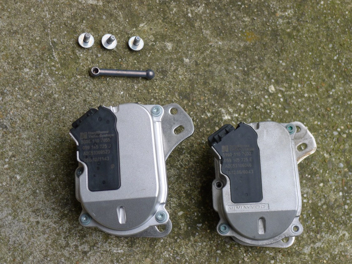

Generelle Frage: Gibts das öfter, dass beim 3L TDI (in meinem Falle ASB, Version mit 171 kW - Serie icon_wink.gif ) der Stellmotor des Laders die Grätsche macht?
Ohne Vorankündigung hatte das Auto nach einer Standzeit von rund 4 Std. keine Leistung mehr (natürlich dann, wenn auch noch ein großer Hänger dran hängt...).
Bei Audi meinte man erst, dass es den Stellmotor nicht einzeln geben würde, nach etwas Sucherei wurde der Teilemann dann aber doch fündig.
Wird wohl die Elektronik im Stellmotor kaputt sein, Zahnräder und der E-Motor sind ok.
Grüße,
Michael

Beitrag10-10-2012, 11:06    Titel: Defekter Stellmotor des Laders (3L TDI) Antworten mit Zitat
was soll man als Kommentar sagen, wenn das Teil nicht kaputtgehen könnte würde es auch kein Ersatzteil geben, oder? icon_smile.gif

Wenn das Teil nicht selbst defekt ist, Verkabelung und Sicherungen prüfen.
Siehe: http://community.dieselschrauber.de/viewtopic.php?t=26720

...wenn das Teil nicht kaputtgehen könnte würde es auch kein Ersatzteil geben
IIRC ist es noch nicht so lange her ist, dass es die Stellmotoren
nur als Bundle mit dem Lader gab. So gesehen eine positive Entwicklung.
