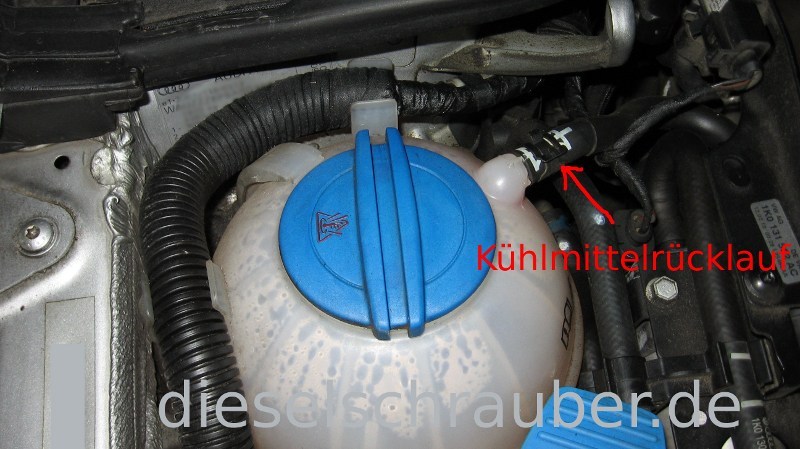

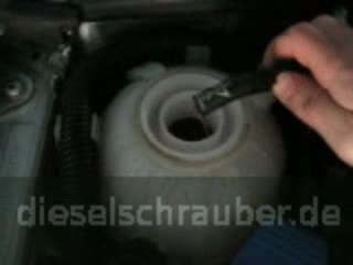

ZKD wäre in dem Fall erster Kandidat. Gib bei betriebswarmen Motor ordentlich Gas und beobachte dabei den Kühlmittelrücklauf zum Ausgleichsbehälter. Vorsicht, Verbrühungsgefahr!
Ich kenne den Volvo nicht, aber sicher ist auch da ein ähnlicher Schlauch wie im Bild.
Kommt bei ausreichendem Kühlmittelstand statt einem durchgehendem Strahl dann Schaum oder ist der Strahl durch Blasen unterbrochen, drückt es Verbrennungsgase ins Kühlmittel.
Viele Grüße, Rainer
Volvo S60 Kühlmittelstand - Kuehlmittelruecklauf.flv
 Zylinderkopfdichtung testen, Rücklauf muss ohne Blasen oder Schaum sein.
 Dateigröße:  292,2 KB
 Angeschaut:  4578 mal
 Anschluss für Kühlmittelrücklauf am Ausgleichsbehälter.
 Dateigröße:  103,3 KB
 Angeschaut:  22154 mal

Beitrag26-11-2012, 16:51    Titel: Volvo S60 Kühlmittelstand Antworten mit Zitat
Habe es schon fast befürchtet, dass die Kopfdichtung sein könnte icon_cry.gif .
Den Schlauch vom Ausgleichsbehälter hat er, werde beobachten ob der Strahl durch Blasen unterbrochen wird, Schaum habe ich keinen gesehen.
