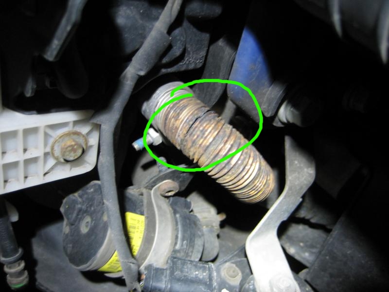

ich hab hier gerade nen 2010er Touran, der nen Riss im Abgasrohr des Zuheizers hat.
Das Teil ist zwar "im Bild" einzeln bezeichnet, aber es gibt es nicht einzeln, nur als kompletter Auspuff.
Kenn jemand alternative Quellen für die 5 cm Wellrohr?

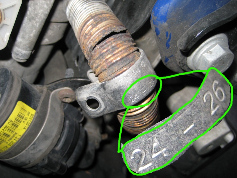

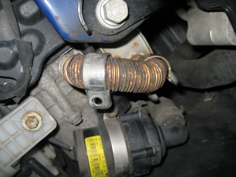

SHIT
Hupe ab
Schellen ab
und nu gehts nimmer weiter - das Rohr sitzt bombenfest auf den beiden Stutzen.
Und wenn ich einfach GUMGUM drumwickel ?

 Wo sind wir denn?
Einsprühen mit Rostlöser, wenn nichts geht, Rohr abtrennen und den Rest mit Kneifzange oder Seitenschneider vorsichtig abrödeln/friemeln.

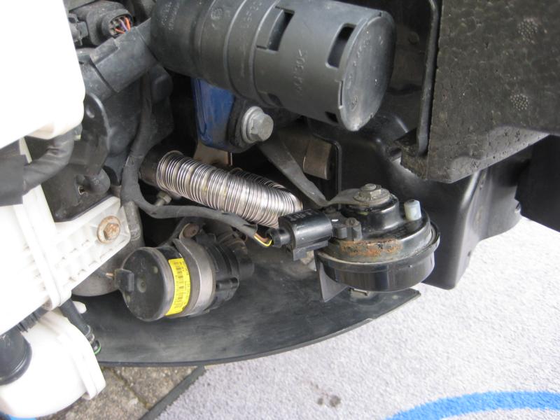

Der alte Schlauch zerbröselte in der Mitte.
Die Enden habe ich herunter gewickelt.
Mit ausreichend Mut ging das alles vollkommen problemlos.
Den Stutzen der SH musste ich recht intensiv sauber gekratzt.
Leider hab ich den neuen Bogen etwas weit gemacht (alt eingebaut 20cm gemessen, neu 21 cm abgelängt), daher musste die Hupe etwas verlegt werden

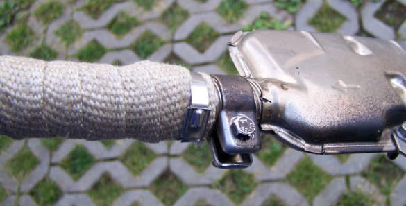

Es gibt sowohl von Eberspächer als wie von Webasto hitzebeständige Gummis welche man auf das Abgasrohr aufschieben kann.Um es auf Abstand zu anderen Teilen zu halten wenn es eng zugeht.Auch das Thermoband aus dem Motorsport ist zur Isolation von Standheizungsabgasrohren super geeignet.Der Auspuff ist hinterher bestenfalls handwarm und die Brandgefahr besteht nicht mehr.

NE,
es liegt ja nix am Rohr an.
Ich hab es nur etwas lang bemessen und erst nach vollständiger Montage gemerkt, dass ja noch die Hupe davor muss.
Also flux den Haltebügel der Hupe "angepasst", fertig.
Wenn man mein erstes und letztes Bild vergleicht, kann man an den Stufen des Halters erahnen, was ich gemacht habe.
Den Rohrbogen wieder zu entfernen war mir zu viel Arbeit und ich hatte das Gefühl, dass er vor allem wegen seiner engen Biegung so schnell (MJ10) durchgerostet ist.

Passt schon. Ich hatte es eher allgemein gemeint, falls mal jemand solche Abgasrohre verlegen muss. In den mit Plastik zugebauten Motorräumen moderner Kfz ist die von Standheizungen ausgehende Brandgefahr ein nicht zu unterschätzender Faktor.
