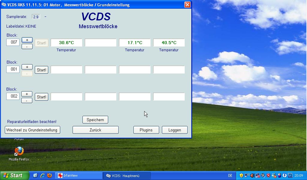

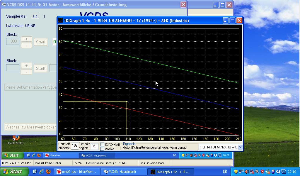

Beitrag16-05-2013, 20:17    Titel: AFN Blaurauch und Dieseltemperatur bei über 100 Zitieren
Hab mal gerade zwei Screenshots gemacht, einmal MWB7 und vom TDI-Timing einmal im Grundeinstellungsmodus.
Chip kann ich ausschliessen, der Wagen ist aus erster Hand, der Vorbesitzer ist ein älterer Herr, der den Wagen immer in einer Seat Vertragswerkstatt warten gelassen hat.
Hoffentlich nicht das MSTG.
Edit: das mit dem Teelöfel ist ja ein cooler Tip, könnte man eigentlich selber drauf kommen *g.
Danke dafür, dass werd ich mal probieren.
 Und einmal TDI-Timing im Grundeinstellungsmodus

Am kalten Motor kann man den Einspritzzeitpunkt nur grob dynamisch prüfen. Den Motor auf wenigstens 85° warmfahren und dann im Grundeinstellungsmodus die Werte in MWB 0 prüfen. Dabei im Timing Checker auch den richtigen Motor auswählen.
Die Meßwerte 35 / 100 sehen verdächtig nach MWB 0 aus.
Edit: Dein Post mit Screnshot war schneller. Fahre den Wagen erst mal vernüftig warm.

Lesen:
Die Grundeinstellung findet bei diesem Motor im Messwertblock 0 statt, hier gibt es keine Einheiten!

Im MWB 7 weiss ich jetzt nicht genau welche Temp für den Diesel steht, da mir die Labeldatei dazu fehlt.
007,0,Temperaturen (Motor ausgekühlt)
007,1,Kraftstoff-,temperatur,Sollwert: ca. Umgebungstemperatur
007,3,Saugrohr-,temperatur,Sollwert: ca. Umgebungstemperatur
007,4,Kühlmittel-,temperatur,Sollwert: ca. Umgebungstemperatur
Fahre den Motor wie Herbert schreibt, erst mal warm. Die Temperaturen in MWB 7 sind plausibel.
