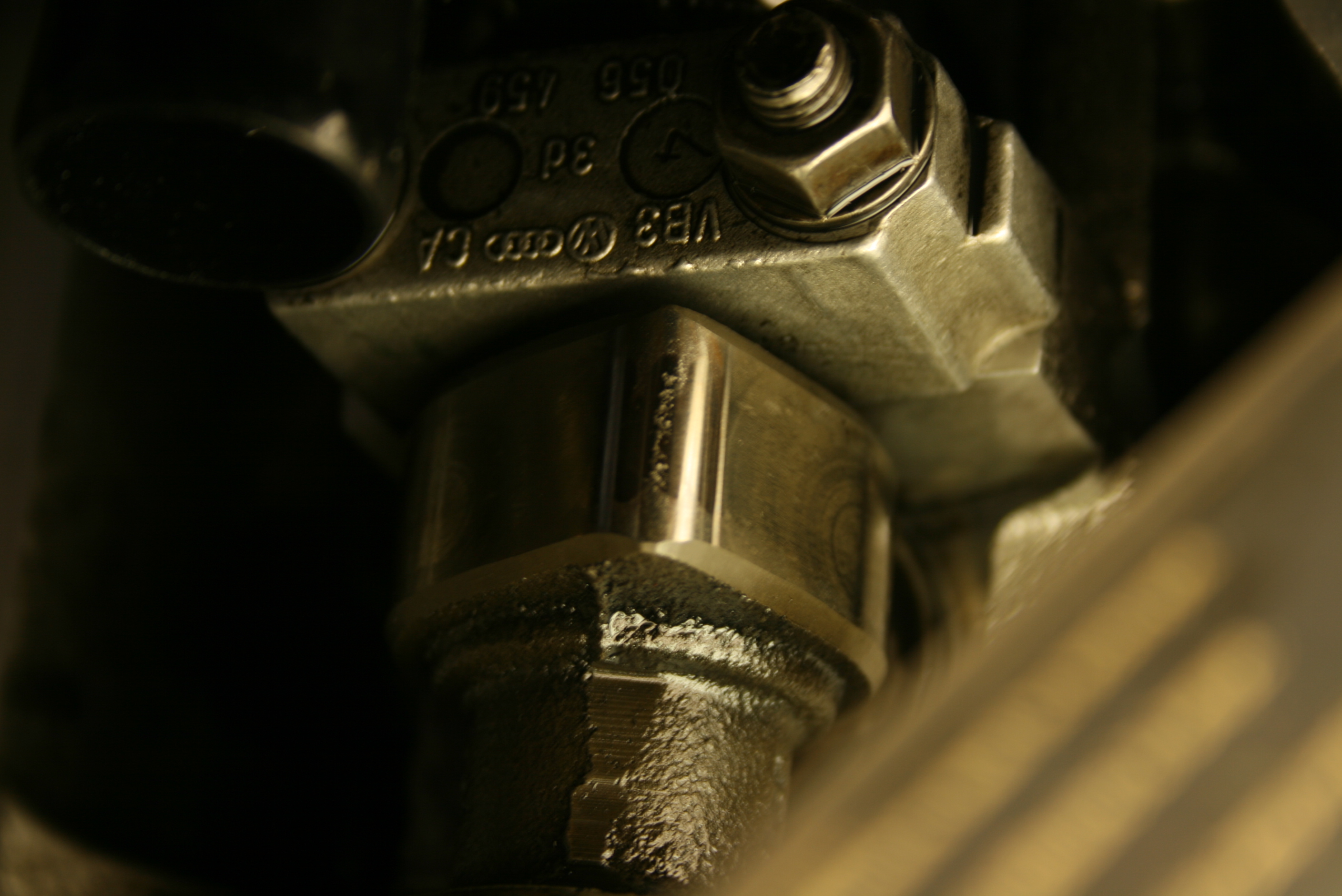

anbei ein Bild eines Nockens der NW meines 1Z (Zylinder 3, Außlaß). Die Spitze hat sicht- und fühlbare Krater. Der Hydrostößel darunter ist mit dem Zahnstocher gefühlt rauh, bräunlich verfärbt, und muß auf jeden Fall raus. Die anderen Nocken sehen besser aus, haben aber auch einzelne Krater.
Die Laufleistung der NW ist 425Tkm, die Stößel haben knapp 200Tkm runter. Öl war bisher Castrol Magnatec 15-40 (bzw. GTX3), seit dem letzten Wechsel Magnatec 10-40 (alles natürlich entsprechend VW 50500).
Die Frage ist, ob die NW so noch zu gebrauchen ist, oder binnen kurzem nur die neuen Stößel ruiniert.
 Beschädigte Auslassnocke, 1Z Motor 425.000km

Es kann gut sein, dass die Nocke mit ihren Pittingspuren an der Spitze die Hydros fressen können. Willst Du das Auto noch lange weiterfahren, spricht es nicht gegen eine ggf. gebrauchte gesunde Nockenwelle zu borgen.

NW und Hydrostößel sind ausgebaut. Alle Stößel zeigen mit 200 Tkm Laufleistung angearbeitete Laufflächen mit Kratern, einige sternförmige Abnutzungsspuren, als wären sie nicht gleichmäßig weitergedreht worden.
Die entsprechenden Nocken haben auf der Rückseite Riefen. Interessant sind Haarrisse an einigen Nocken quer zur Laufbahn. Kennt das jemand?
Über die Krater an den Spitzen hatte ich schon eingangs berichtet
Das Axialspiel der NW ist mit ca. 0,08mm in der Toleranz. Alle Hydros waren problemlos in den Bohrungen drehbar.
Fazit: NW und Hydros neu machen. Von gebrauchten Teilen sehe ich wegen des Zeitaufwands für die Suche und der zu erwartenden Qualität ab.

Die neue NW und neue Hydrostößel liegen bereit. Zum Vergleich habe ich die Höhe der Nocken alt und neu gemessen. Die alten Nocken sind im Mittel 0,5 mm kürzer, in einem Fall 1mm. Am Grundradius der Nocken ist mit der Schieblehre kein Unterschied meßbar.
Eine Frage - die Oberflächen der Nocken und des Konus der neuen NW sind nicht blank, sondern schwarz (nitriert ?). Muß das abpoliert werden?
