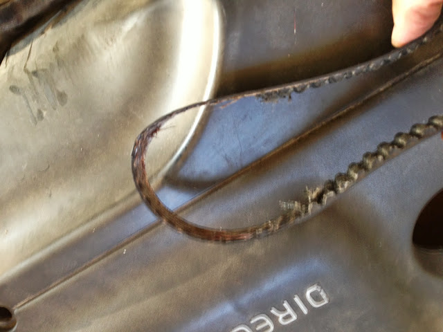

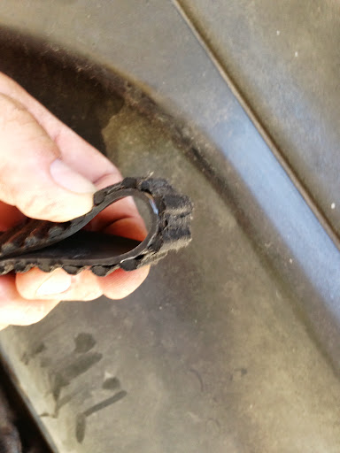

nachdem mein Auto gestern einfach ausging und sich nicht mehr starten ließ, wurde es in die Werkstatt geschleppt. Ich konnte es dann am Abend reparieren - die Schilderung meiner Frau war recht plausibel - springt einfach nicht mehr an. Ich dachte an den Pumpenriemen, Rolle defekt oder Bolzen ausgerissen - passiert schon mal.
Was ich dann aber sah wunderte mich schon sehr - der Riemen löste sich regelrecht auf. Es ist kein Originaler - aber auch kein Billigschrott - leider hab ich aber den Hersteller nicht im Kopf - der Riemen war aber keine 50000km verbaut.
Hätte mir das jemand gezeigt und mich gefragt - ich hätte gemeint, er war verölt und das ÖL hat ihn zerstört - das war er aber auch nie, ich hab den ja selbst erst eingebaut - und bin mit einem Pumpenriemen durchaus schon einige km mehr gefahren - wie viele (oft fährt der ESP Riemen das doppelte und wird mit dem ZR alle 120000km getauscht).
Seltsame Sache - der Hauptriemen ist zum Glück ok und sieht auch ganz gut aus. Rolle und Spanner waren auch fest und alles ok.
Siehe Fotos im Anhang.
Hat von euch jemand eine Erklärung dafür?

Beitrag13-08-2013, 13:15    Titel: Pumpenriemen löst sich auf Zitieren
möglicherweise war der Riemen überlagert. Solche Fälle sind immer sehr ärgerlich, wenn man über Jahre abgelagerten Kram teuer erwirbt, mühevoll einbaut, aber dieser sich dann kurzfristig auflöst.

Beitrag13-08-2013, 13:28    Titel: Pumpenriemen löst sich auf Zitieren
Zeigt der Riemen Spuren von Fremdkörpern - auf den Fotos nicht erkennbar oder war er überspannt?
Den Hersteller hätten wir auch gerne gewusst.

Beitrag13-08-2013, 13:32    Titel: Pumpenriemen löst sich auf Zitieren
Ja, den Hersteller kann ich leider nicht nachvollziehen. Bzw. nicht mehr. Es könnte Hutchinson sein - die baue ich seit einigen Jahren ein.
Da ist normal auch ein Herstellungsdatum drauf - das ist aber alles nicht zu erkennen. Und hab ich wie gesagt bis dato nie so wirklich beachtet.
Gut, 1-2 Jahre liegt der Riemen dann meist auch bei mir, da ich einen Zahnriemensatz immer daheim habe - den ich dann bei Bedarf (wie gestern) auf die Schnelle hernehmen kann.
Ich meine aber, wenn der im Keller in der dunklen Schachtel lagert altert der doch nicht so extrem, wie im Motor !?
Fremdkörper sind keine zu erkennen.

Beitrag13-08-2013, 18:17    Titel: Pumpenriemen löst sich auf Zitieren
Ist an der Pumpe alles dicht?

Beitrag13-08-2013, 18:59    Titel: Pumpenriemen löst sich auf Zitieren
Hi!
Nein, ich glaub nicht, dass der Riemen schuld ist.
Ich hab schon solche Riemen gesehen, die vielleicht 15 oder mehr Jahre gelaufen sind,
in alten LT z.B.
Das wird sicher eine mechanische Ursache haben.
Pumpe fest, ausgeschlagen?
Fremdkörper?

Beitrag13-08-2013, 23:00    Titel: Pumpenriemen löst sich auf Zitieren
Wie Autoservice Schreibt könnte minderwertiger Reimen sein. Vleicht Fremdkörper ,da bei diesen 5-Zyl.Motor der Pumpen-Riemen recht Frei und ungeschützt läuft.
Überaltert glaube ich eher nicht . Ein einziges mal hatte ich bei einem Renault Diesel einen "Zahnlosen" Conti-Riemen der ca.4 Jahre und 70.000 km alt war, Ursache unklar. Ventile, Hydros waren Platt icon_confused.gif
Von Freunden der 1er Golf 1,6D Ferienhaus-Auto in Süd-Spanien hat heute nur ca. 65.000km in 32Jahren am Motor noch nie Riemenwechsel gemacht,dieser Fährt problemlos icon_eek.gif

Beitrag14-08-2013, 8:12    Titel: Pumpenriemen löst sich auf Zitieren
Hallo
soweit ich das einschätze ist die "Hardware" ok. Also die Riemenscheibe und Pumpe soweit - ichhab die Pumpe zwar mal getauscht, da die Alte undicht war - die Undichtigkeit war aber nach unten, Spritzversteller(hinten) - der Riemen war nicht betroffen.
Nachdem sich die Schicht mit den Zähnen komplett von dem Gummi löst meine ich, dass die Verklebung aufgegeben hat.
Fremdkörper ist schwer zu sagen - den Schutz des Riemens hab ich aber natürlich montiert.
Der Spanner war nicht mehr gespannt - ich dachte erst, hier ist die Schraube locker. Also die Nase war ganz oben. Da bin ich aber im Nachhinein dann sicher, dass das deshalb passiert ist, das der Riemen ja länger geworden ist - ich gehe davon aus, dass die Spannung gepasst hat - zumal, ich kontrolliere diese Sachen immer mal !!
Also dieser Riemen war sicher kein Hutchinson - ich hab zwar den selben Lieferanten, er hatte aber vor ~4 Jahren anderes Material. Nachdem ich aber so viele Autos hab/hatte ist es sehr schwer nachzuvollziehen, aus welcher Lieferung der Riemen war. Ich werde das aber versuchen, raus zu finden - normal schreibe ich mir diese Sachen alle recht genau auf.
Sollte es an der Pumpe oder Nockenwellenrad liegen wird das selbe wieder passieren....

Beitrag14-08-2013, 9:09    Titel: Pumpenriemen löst sich auf Zitieren
Das ließe wiederum auf die Einwirkung von Diesel oder Öl schließen.

Beitrag14-08-2013, 9:17    Titel: Pumpenriemen löst sich auf Zitieren
Ja, Herbert - das meine ich ja auch. Evtl. hab ich was übersehen.
Wie gesagt, Diesel von der Pumpe kommt da normal nicht wirklich hin - die Undichtigkeit am Spritzversteller (Deckel hinten) tropfte nach unten - Ventildeckel und SIR der Nocke ist gut.
Nun - manche Sachen muss man nehmen wie sie sind - es hilft nichts. Auch wenn ich ein sehr genauer Mensch bin, alles dokumentiere und mir auch dafür Zeit lasse - ein Hersteller oder Datum des Riemens hab ich mir in mein schlaues Aktivitätenbuch nicht geschrieben...
Im Endeffekt kann ich nur weiterfahren und evtl. öfter mal checken...

Beitrag14-08-2013, 10:40    Titel: Pumpenriemen löst sich auf Zitieren
Mir fällt gerade ein: Ist die Einspritzpumpe wirklich richtig fest? Hintergund: Wir hatten einen T4 Transporter der mehr als 800.000km gelaufen war, bei diesem hatte der ESP-Riemen immer wieder Riss nach ca. 10-30tkm. Grund war eine LOCKERE ESP am Motor bei dem ein Halter abgerissen war. icon_eek.gif Gehört oder gesehen hat man nix, man muss schon genau hinsehen.
Anderen Halter von einem defekten Motor umgebaut, seitdem Ruhe. icon_wink.gif
