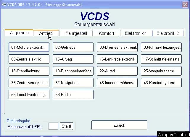

Bei eisigen Temperaturen lohnt eine Überprüfung der Batteriefunktion, bevor Startprobleme auftauchen.
Viele Fahrzeuge besitzen bereits ein Steuergerät für das Batteriemanagement, mit unserem VCDS lässt sich detailliert der Zustand der Fahrzeugbatterie prüfen.
Interessant ist neben der Spannung (stark abhängig von den jeweiligen Verbrauchern) der "Batteriezustand", "Alterung der Batterie" und "Ladezustand der Batterie".
Der Punkt "Energiebilanz" zeigt an, ob die Batterie während der letzten Fahrt eher geladen (positiver Wert) oder entladen (negativer Wert) wurde.
Ein niedriger Innenwiderstand ermöglicht hohe Startströme bei geringem Spannungsabfall an der Batterie. Ein zum Ende der Lebensdauer stark ansteigender Innenwiderstand kündigt oft das baldige Ableben der Batterie an.
Typisch sind Werte von wenigen mOhm, abhängig von Typ und Kapazität der Fahrzeugbatterie.
Batteriecheck mit VCDS - Batterie-Check-VCDS-RKS.flv
 Fahrzeugbatterie mit VCDS prüfen.
